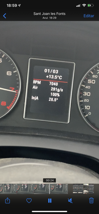

Rasel Publicado 14 de Mayo del 2020 Autor Denunciar Publicado 14 de Mayo del 2020 (editado) Una foto del videoLog desde el fis después del cambio de bujías y unos dias/km después. 291g de cauda son por formula de /0,8 unos 363cv (es una lectura puntual) justo antes dava 280g que son 350cv o sea em plena forma!! He revisado lambdas y perfecto en todo el rango de rpm igual que sensores de picado Todo OK por ahora Hoy he encargado los sopresores de catalizadores de abajo (digo de abajo porque ya elimine los de la downpipe) con sus agujeros para lamdas Saludos P.D: Hace dos días que estoy esperando el Etanol (En reparto y regresa a central ) por hacer pruebas/logs e ire subiendo el % del que ya lleva la gasolina actual de 5 en 5 hasta un total de 15/20... a valorar consumo cv prestaciones... Editado 14 de Mayo del 2020 por Rasel Responder

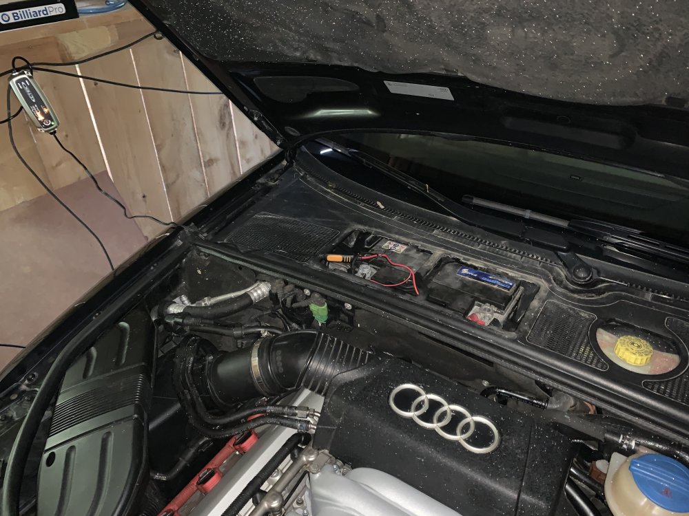

Rasel Publicado 15 de Mayo del 2020 Autor Denunciar Publicado 15 de Mayo del 2020 Hoy ha tocado instalar el conservador de bateria Saludos Responder

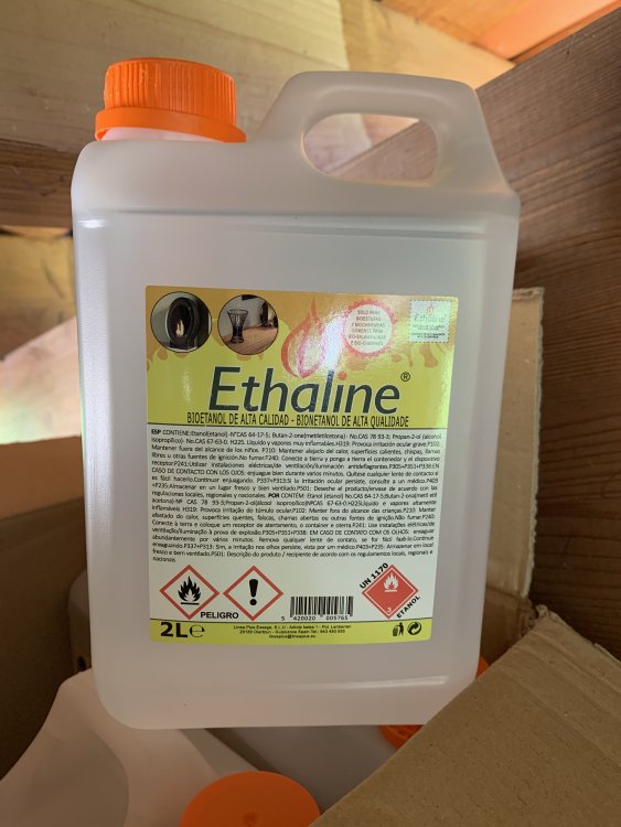

Rasel Publicado 18 de Mayo del 2020 Autor Denunciar Publicado 18 de Mayo del 2020 Ya me llegó el Etanol!! Ahora tocará ir subiendo del 5% que lleva la gasolina en nuestro país progresivamente de 5% en 5% hasta un máximo de 15/20% e ir haciendo logs para saber si al aumentar el etanol va demasiado seco y a partir de que % necesitaré electrónica para aprovechar dicho %. De momento buscaré lo mas alto sin tener que modificar nada, más que nada para bajar emisiones ya que tengo itv en dos semanas (por suerte creo que podré esperar unos días porque ahora estarán unos días a tope) y podré ir probando tranquilamente Saludos Responder

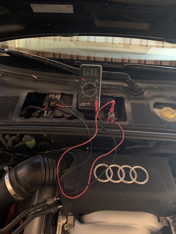

Rasel Publicado 19 de Mayo del 2020 Autor Denunciar Publicado 19 de Mayo del 2020 Después de una semana cargando la bateria y haciendo varias pruebas sobre como aguanta el Voltaje ya que compre el cargador porque nunca estaba por encima de 11,9 ni con el coche arrancado. Con unos días cargándola / manteniéndola ya aguantaba 12,9 i mas adelante 13,3 pero al arrancar el coche bajaba de nuevo a 12,5 mas o menos... Hoy antes de desenchufar el cargador dava 14,6V y desenchufada con el coche parado ha bajado hasta 13,85V y con el coche arrancado +14,1v Creo que se ira poniendo a su sitio y podre alargar su vida bastante tiempo y no sufrir por tener el coche varios días parado! Saludos Responder

Rasel Publicado 23 de Mayo del 2020 Autor Denunciar Publicado 23 de Mayo del 2020 Gracias Speedfox! Sisi realmente funciona, me gusta!! El próximo martes me llega el Motul660 y los latiguillos Hell Ayer metí 4 litros de Etanol antes de repostar 40€ unos 29,5 litros cuando me quedaban 11 litros al deposito o sea un 10% extras + los 5% que lleva la 98 de Repsol dan los 15% de la E15 que hay en la mayoría de los países y debería haber en españa... Primeras sensaciones después de cenar (reposte a media tarde y solo hice rodaje para mezclar bien y no tener falsas sensaciones) y creo que tiene mas bajos o mejor respuesta al dar gas aunque sea en punta de 6ta a 50km/h Ya ire poniendo sensaciones y logs de vagcom. Tengo itv para el día 12 Saludos Responder

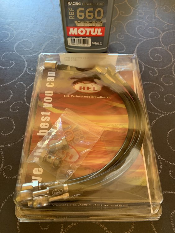

Rasel Publicado 28 de Mayo del 2020 Autor Denunciar Publicado 28 de Mayo del 2020 Listo para montar Es una modificación que quise hacer en todos los coche que han pasado por mis manos pero por algún motivo o otro no terminé haciendo. Esta vez siiiii Responder
