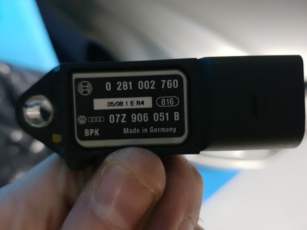

-Sensor de Presión Diferencial DPF

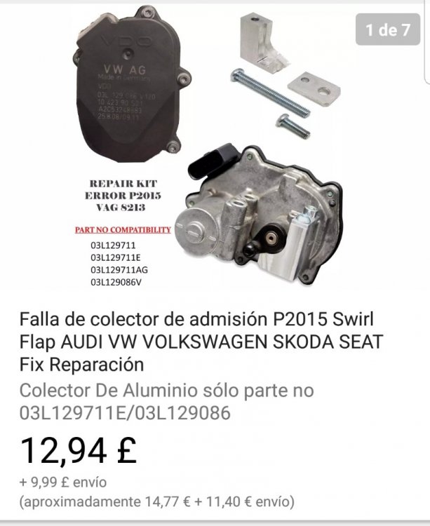

-Sensor de posición de la tapa del colector de admisión (Banco 1)
El primero sustituir el sensor es sencillo y es accesible. Lo compré en tienda recambios de coche.
En el segundo compré una pieza por Ebay solucionado todo tras borrar fallos con el vagcom.
