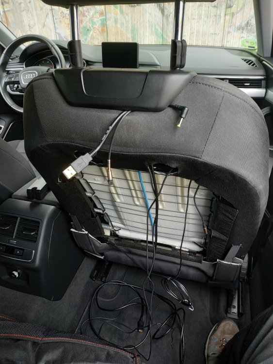

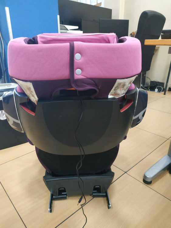

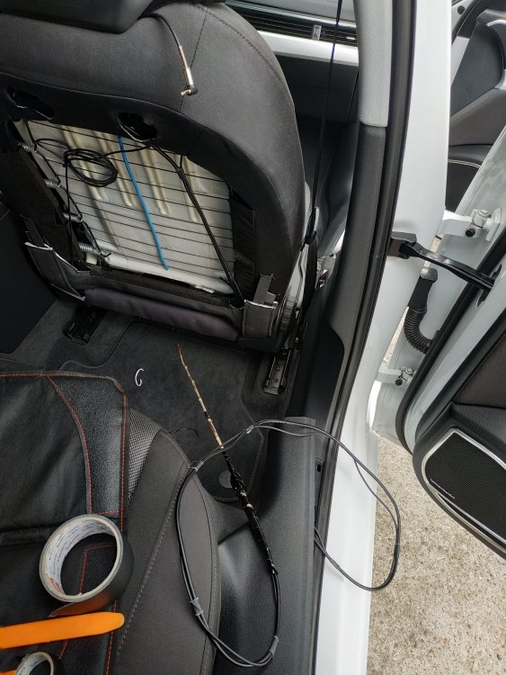

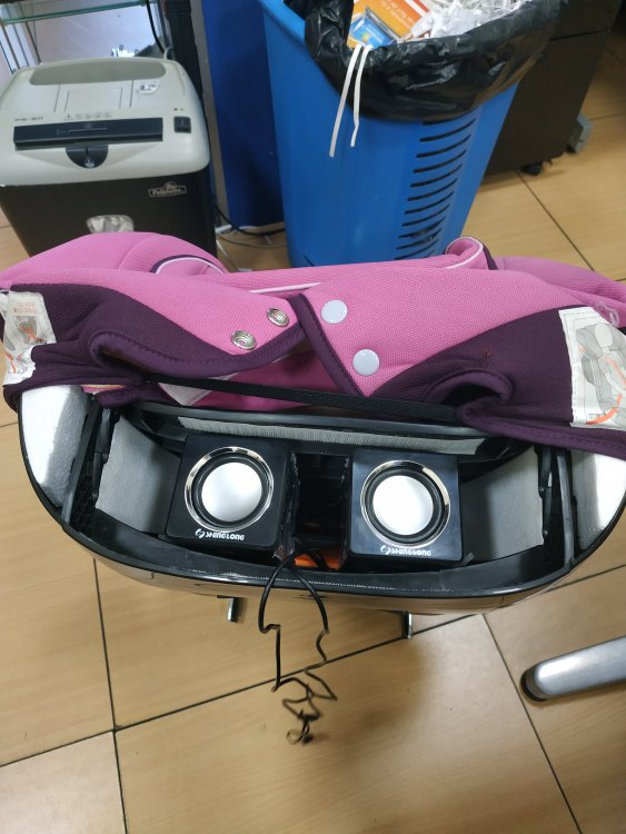

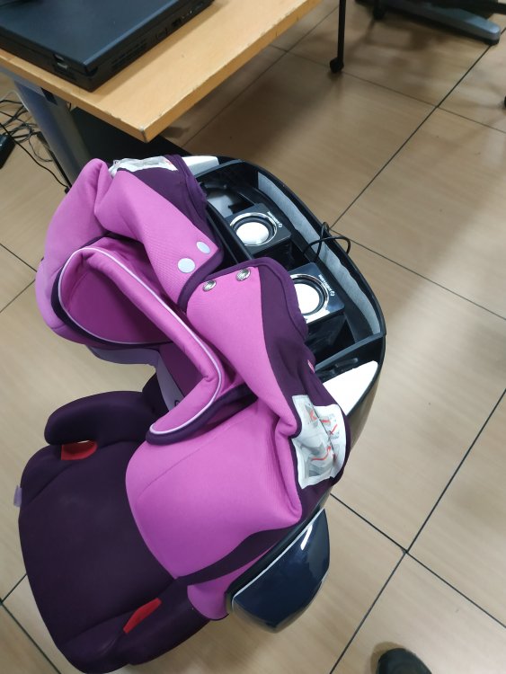

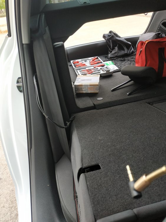

Bueno a vueltas con el DVD,  me di cuenta que como los altavoces del DVD están en la parte trasera del mismo y este está fijado al reposacabezas del copiloto,  problema habemus...
mi santa esposa acaba de los nervios con las películas de la niña ya que los altavoces le pillan a 5 cm de su cabeza, y aunque no son potentes,  pues entre la musica del coche y el sonido de la película del dvd,  pues es un coñazo.
Así  que he decidido instalar unos altavoces en la silla de la niña y llevar el cableado de audio y de alimentación de los altavoces por detrás del respaldo para ocultarlo y  por la moldura lateral por donde instalé el cableado de la cámara trasera para que no se viese ningún cable.
Unas fotillos de la instalación.
Voy a modificar el Brico para que si algún compañero quiere poner el DVD,  tenga también la opción de instalar unos altavoces a la silla sin que se vea el cableado.
