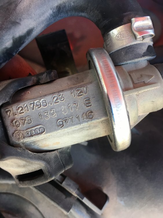

Fer4av6 Publicado 1 de Marzo del 2019 Autor Denunciar Publicado 1 de Marzo del 2019 Oscaro a sido el primer sitio que he mirado y nada de echo ahí e comprado la valvula del ralentí y a origen nada de nada , en webs solo encuentro usadas de 2ª mano y me echa para atras comprarlas por como pueden estar , la que llevo es la que anexo en foto aquí por si veis alguna y me podeis ayudar . Saludos y gracias de ante Responder
