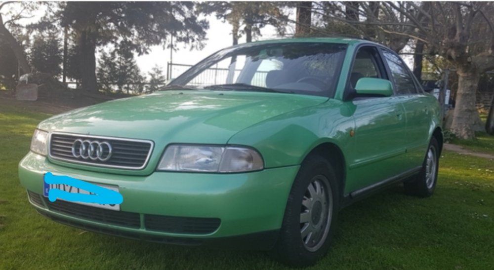

Diego_Nuria Publicado 22 de Febrero del 2019 Denunciar Publicado 22 de Febrero del 2019 Buenas hace unos días comentaba en otro post que iba a comprar un Audi pues bien me lo he comprado, 113.000km 1.9 TDI 90cc AHU , Caja automatica de 1998 rematriculado en 2002 ( por eso no nos encajaban fechas) es de Bélgica , haber si añado fotos. Responder
