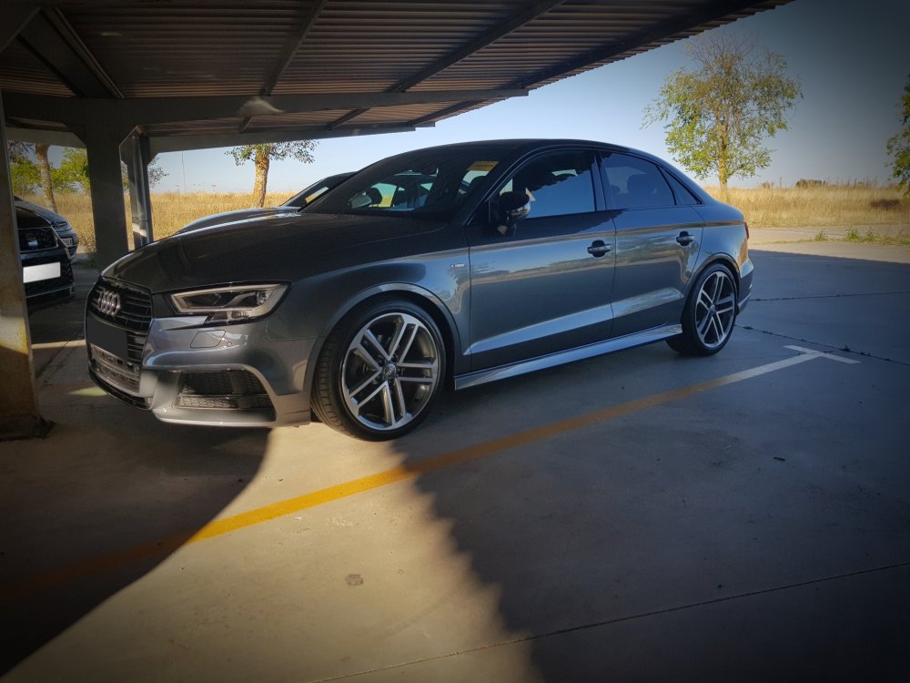

RauA3 Publicado 14 de Agosto del 2020 Autor Denunciar Publicado 14 de Agosto del 2020 Bueno tras algo mas de un mes de llevar montados los muelles he podido conseguir los separadores que al no ser medidas muy comunes me ha costado un pelín encontrarlos. Con el combo muelle + separador el coche se ha hecho bastante mas directo reaccionando al volante, menos balanceo y ciertamente algo menos cómodo pero nada insufrible. Para los indecisos como lo fuí yo en su día, volvería a montarlos. Os dejo alguna foto. Responder
turkoA3 Publicado 14 de Agosto del 2020 Denunciar Publicado 14 de Agosto del 2020 hace 19 minutos, RauA3 dijo: Bueno tras algo mas de un mes de llevar montados los muelles he podido conseguir los separadores que al no ser medidas muy comunes me ha costado un pelín encontrarlos. Con el combo muelle + separador el coche se ha hecho bastante mas directo reaccionando al volante, menos balanceo y ciertamente algo menos cómodo pero nada insufrible. Para los indecisos como lo fuí yo en su día, volvería a montarlos. Os dejo alguna foto. Buena combinación!! Ahora a pensar en la siguiente no?? Responder

cilerucho Publicado 19 de Agosto del 2020 Denunciar Publicado 19 de Agosto del 2020 De altura te ha quedado perfecto, mejor q con los eibach. Que modelo de hr son? Parece más o menos la altura de la sline Responder
RauA3 Publicado 19 de Agosto del 2020 Autor Denunciar Publicado 19 de Agosto del 2020 hace 5 horas, cilerucho dijo: De altura te ha quedado perfecto, mejor q con los eibach. Que modelo de hr son? Parece más o menos la altura de la sline Gracias @cilerucho. De memoria en h&r tienes básicamente 2 modelos según lo que quieras bajar, sport y supersport. Estos son los sport y anuncian una bajada de -30 -35 mm. Los supersport bajan -40 -45 mm y son mas recomendables para amortiguador de vástago mas corto. Creo que anda un poco mas bajo que una sline... a ojo cm o cm y medio. Si necesitas ayuda con referencias avisa, a mi me echó un cable muy amablemente el compañero @debian al cual le pregunté por sus eibach. Responder
WILL HUNTING Publicado 20 de Agosto del 2020 Denunciar Publicado 20 de Agosto del 2020 En 14/8/2020 a las 15:49, RauA3 dijo: Bueno tras algo mas de un mes de llevar montados los muelles he podido conseguir los separadores que al no ser medidas muy comunes me ha costado un pelín encontrarlos. Con el combo muelle + separador el coche se ha hecho bastante mas directo reaccionando al volante, menos balanceo y ciertamente algo menos cómodo pero nada insufrible. Para los indecisos como lo fuí yo en su día, volvería a montarlos. Os dejo alguna foto. decias en tu primer mensaje lo veias alto 2-3 cm, me alegro que ahora este a tu gusto, esteticamente se ve mas deportivo asi a ver si un dia podemos hacer una kedada y poder enfrentar dinámicamente los hr con los eibach jeje , un saludo Responder

debian Publicado 1 de Septiembre del 2020 Denunciar Publicado 1 de Septiembre del 2020 En 14/8/2020 a las 15:49, RauA3 dijo: Bueno tras algo mas de un mes de llevar montados los muelles he podido conseguir los separadores que al no ser medidas muy comunes me ha costado un pelín encontrarlos. Con el combo muelle + separador el coche se ha hecho bastante mas directo reaccionando al volante, menos balanceo y ciertamente algo menos cómodo pero nada insufrible. Para los indecisos como lo fuí yo en su día, volvería a montarlos. Os dejo alguna foto. Que bonito queda así más bajo y ancho Me alegro que haya quedado a tu gusto Responder
RauA3 Publicado 23 de Septiembre del 2020 Autor Denunciar Publicado 23 de Septiembre del 2020 En 28/8/2020 a las 11:45, cilerucho dijo: Te importaría (si puedes) medir la altura de suelo a la aleta delante y detrás? Me harías un gran favor. Llevas suspensión deportiva, no? Disculpa la tardanza... pero he intentado medirlo en varios sitios. Te comento... según mis medidas calca unos 64.6 cm delante y detrás, aunque te aconsejaría las tomaras como orientativas porque dependiendo de donde mida da pelín mas o pelín menos, no logro encontrar un sitio 100% llano. En 1/9/2020 a las 12:14, debian dijo: Que bonito queda así más bajo y ancho Me alegro que haya quedado a tu gusto Si que se nota el cambio. Gracias por el cable con las ref's Responder
