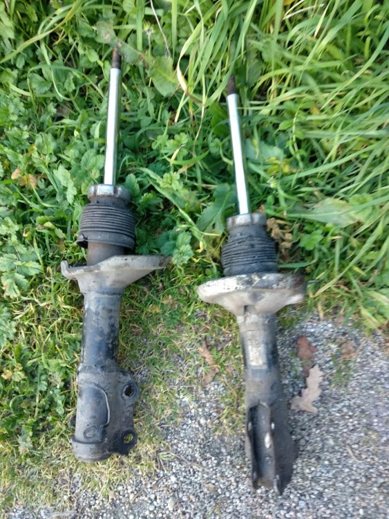

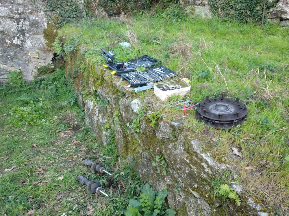

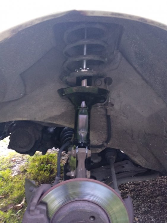

RomuloTDI Publicado 28 de Febrero del 2019 Denunciar Publicado 28 de Febrero del 2019 hace 12 minutos, JseA4 dijo: ASI lo haré, miraré lo que tengo jodido pero amortiguadores tengo que cambiarlos si o si. Llaves tengo casi de todo tanto destornillador de impacto como dinamometrica lo único que no tengo es el compresor de los muelles... Taller no xD. Con lo que me cobran cambio medio coche, tampoco dejarme un pastón que el coche tiene 19 años aunque esta de pm. a ver si mañana puedo poner unas fotos en condiciones. Pues si solo te faltan los compresores yo ni me lo pensaria, compraria uno en ebay (ya te digo que van muy bien esos que te pongo) y me liaria a cambiarselos yo mismo, yo se lo hice hace unos dias al Ibiza que tenemos en casa y ahora es otro, los que tenia estaban reventados, eran los de origen y tenian 23 años y mas de 220.000km, asi que imaginate. Eso si, pillate unas borriquetas para apoyar el coche, asi trabajaras mas comodo, tienes en eBay un kit de 4 por menos de 40 euros con portes incluidos: https://www.ebay.es/itm/4-x-JUEGO-DE-GATOS-BORRIQUETAS-CABALLETES-PLEGABLES-2-T-2000-KG/192646539070?hash=item2cdaa0e73e:g:WH0AAOSwkJNbjexw:rk:5:pf:0 Responder

JseA4 Publicado 1 de Marzo del 2019 Autor Denunciar Publicado 1 de Marzo del 2019 En 28/2/2019 a las 17:09, RomuloTDI dijo: Pues si solo te faltan los compresores yo ni me lo pensaria, compraria uno en ebay (ya te digo que van muy bien esos que te pongo) y me liaria a cambiarselos yo mismo, yo se lo hice hace unos dias al Ibiza que tenemos en casa y ahora es otro, los que tenia estaban reventados, eran los de origen y tenian 23 años y mas de 220.000km, asi que imaginate. Eso si, pillate unas borriquetas para apoyar el coche, asi trabajaras mas comodo, tienes en eBay un kit de 4 por menos de 40 euros con portes incluidos: https://www.ebay.es/itm/4-x-JUEGO-DE-GATOS-BORRIQUETAS-CABALLETES-PLEGABLES-2-T-2000-KG/192646539070?hash=item2cdaa0e73e:g:WH0AAOSwkJNbjexw:rk:5:pf:0 Tengo elevador en el curro eso me lo ahorro. A ver si Le saco unas fotos a los traseros. Pero para la parte arriba hay que quitar tapizado maletero... Responder
