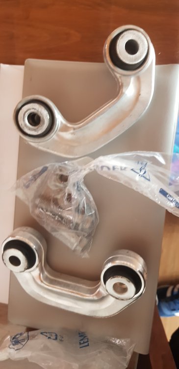

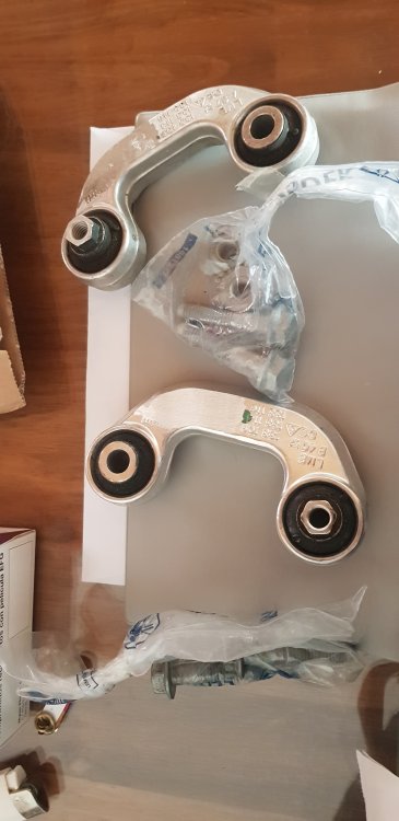

JseA4 Publicado 12 de Marzo del 2019 Autor Denunciar Publicado 12 de Marzo del 2019 Me acaban de llegar la vieletas. Entre hoy y mañana pediré los amortiguadores voy a pedir los kyb ya que todos habláis bien de ellos. Responder

torpedor2000 Publicado 12 de Marzo del 2019 Denunciar Publicado 12 de Marzo del 2019 Tengo ganas de que pongas las bieletas para que veas como desaparece el ruido de la dirección jejeje, recuerda mi consejo de poner un poco de sellador de tornillos, esos tornillos tienden a aflojarse, y la solución no es apretarlos como un bestia. Responder
