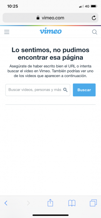

Sibuda Publicado 4 de Marzo del 2019 Denunciar Publicado 4 de Marzo del 2019 En 2/3/2019 a las 23:16, pablo_a3 dijo: Y aquí otro https://vimeo.com/user95745310/review/320986607/da2ca71166 No consigo ver los vídeos Responder
pvg.agro Publicado 4 de Marzo del 2019 Denunciar Publicado 4 de Marzo del 2019 Parece que los enlaces a los vídeos están caídos. Responder
pablo_a3 Publicado 4 de Marzo del 2019 Autor Denunciar Publicado 4 de Marzo del 2019 Hola, acabo de probar los enlaces y me funcionan ¿Seguís sin poder verlos? Para subirlos a otro hosting o algo, ¿Me recomendáis alguno bueno? Saludos Responder
Rafa7 Publicado 5 de Marzo del 2019 Denunciar Publicado 5 de Marzo del 2019 hace 9 horas, pablo_a3 dijo: Hola, acabo de probar los enlaces y me funcionan ¿Seguís sin poder verlos? Para subirlos a otro hosting o algo, ¿Me recomendáis alguno bueno? Saludos Responder
RoDiK Publicado 6 de Marzo del 2019 Denunciar Publicado 6 de Marzo del 2019 https://vimeo.com/user95745310 Prueba asi. te salen los dos. Responder
