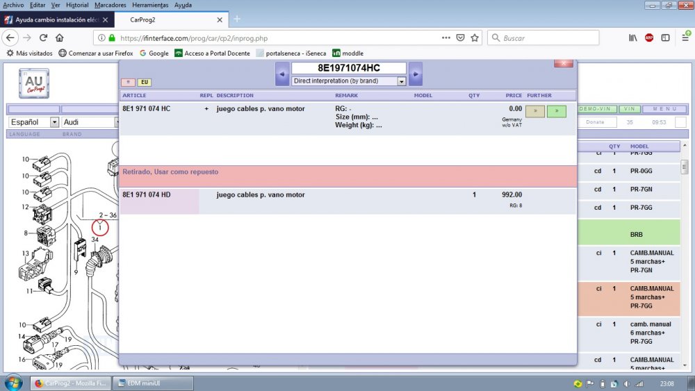

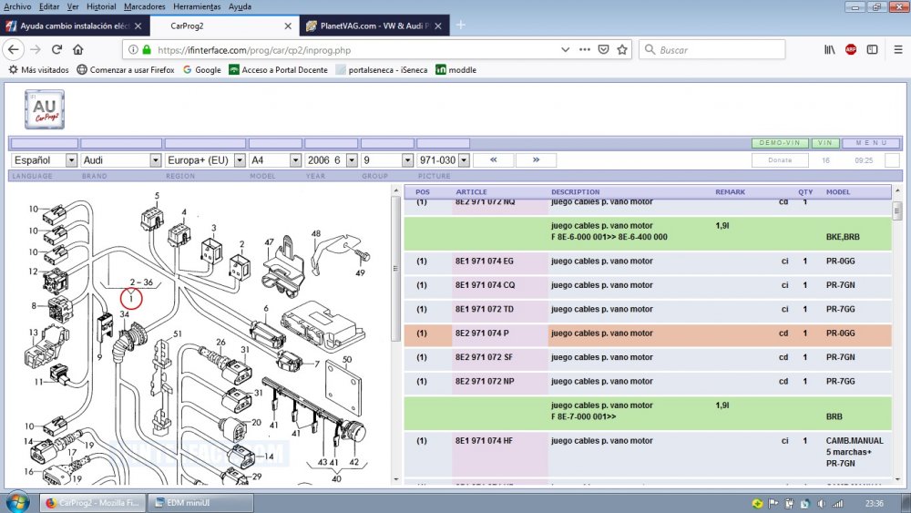

torpedor2000 Publicado 24 de Febrero del 2019 Denunciar Publicado 24 de Febrero del 2019 (editado) Hola, voy a intentar ayudarte, segun la captura de pantalla del etka online y según el número de bastidor que pones y para el motor BRB.... si tu volante está a la izquierda hay tres modelos de cables. El tuyo dependerá del código PR que tenga el coche, así que tendrás que mirar los códigos PR del coche. Pueden ser: 8E1971074EG la versión anterior y tambíen válida es la 8E1971074EF para el PR 0GG 8E1971074CQ la versión anterior y también válida es la 8E1971074CP para el PR 7GN 8E1971072TD la versión anterior y también válida es la 8E1971072TC para el PR 7GG Sin saber cuál es tu código PR no sabrás cuales son tus cables. Editado 24 de Febrero del 2019 por torpedor2000 Responder
makpsv Publicado 25 de Febrero del 2019 Autor Denunciar Publicado 25 de Febrero del 2019 Muchas gracias por la respuesta, entonces por lo que dices debería ser el PR 7GN si monta el 8E1971074CP de fábrica ó bien cómo indicas el terminado en CQ. Para ver los códigos PR no puedo ya que por el momento sólo dispongo de la matricula y el número de bastidor. Mañana intentaré llamar al concesionario a ver qué me dicen del tema. Por curiosidad ¿cómo deduces cuales son las referencias compatibles con el coche y cómo las puedes asociar entre la nueva y la vieja referencia? No tengo mucha experiencia con el programa y he llegado muchas veces al punto de la foto que has puesto, pero de ahí no consigo sacar más información, seguro que se me escapa alguna función del programa ó algo por el estilo. Mil gracias de nuevo por tu ayuda. Responder
makpsv Publicado 25 de Febrero del 2019 Autor Denunciar Publicado 25 de Febrero del 2019 Bueno, pues ésta mañana he llamado para pedir presupuesto del cableado y me han dado precio; 1.210,24 € + IVA = 1.464,39 € Les he pedido que me mandaran el presupuesto por e-mail y cómo esperaba no hay referencias, solamente pone "JUEGO CABL Y11". Mañana volveré a llamar a ver si pueden mandarme un presupuesto cómo es debido con referencias y el total, que me han pasado una captura de pantalla (un cuadrito de 1 centímetro de alto sin total ni nada. Ayer pregunté en varios desguaces y por lo que parece nadie tiene el cableado ó ni se molestan en mirarlo, tampoco creo que sea un modelo tan "especial" cómo para no tener alguno en ningún sitio. Me pregunto qué diferencias puede haber entre los CP y los HC por ejemplo ya que por lo que he visto hasta ahora todos los BRB con PR-7GN parecen llevar la misma UCE (03G 906 016 JA) y de UCE las he podido encontrar sin problemas y a patadas. ¿Puede que sólo cambie algún conector y sea el mismo conector para la UCE y todo lo demás? Otra opción que me había planteado es hacerme con una "HC" ó similar y reparar la original del coche con partes de ésta (ó, si se puede, adaptar la otra al coche). Puedo hacerme con una de éstas por menos de 100€ y para cambiar algunos cables y conectores no creo que tenga muchos problemas (siempre que no haya mucha diferencia de una a otra). Si alguien tiene algún aporte más sobre el tema agradezco toda la ayuda. Saludos. Responder
torpedor2000 Publicado 25 de Febrero del 2019 Denunciar Publicado 25 de Febrero del 2019 hace 21 horas, makpsv dijo: Muchas gracias por la respuesta, entonces por lo que dices debería ser el PR 7GN si monta el 8E1971074CP de fábrica ó bien cómo indicas el terminado en CQ. Para ver los códigos PR no puedo ya que por el momento sólo dispongo de la matricula y el número de bastidor. Mañana intentaré llamar al concesionario a ver qué me dicen del tema. Por curiosidad ¿cómo deduces cuales son las referencias compatibles con el coche y cómo las puedes asociar entre la nueva y la vieja referencia? No tengo mucha experiencia con el programa y he llegado muchas veces al punto de la foto que has puesto, pero de ahí no consigo sacar más información, seguro que se me escapa alguna función del programa ó algo por el estilo. Mil gracias de nuevo por tu ayuda. En el lado izquierdo de la pagina Menú - Article search poniendo una referencia antigua te pone la siguiente, al revés creo que no se puede hacer, pero uno ya intuye poniendo una letra menor. El modelo de cables que termina en HC y que posteriormente lo terminaron en HD pertenece a bastidores posteriores al tuyo 8E-7-000. No tengo ni idea si sería facil o no arreglar un cable con el otro..... Por curiosidad, cuanto piden por el coche?? Responder
makpsv Publicado 25 de Febrero del 2019 Autor Denunciar Publicado 25 de Febrero del 2019 Ok, muchas gracias, miraré a ver si encuentro lo del menu y lo pruebo. Creo que lo probé con la referencia original y no me salía nada. El coche en principio me pide unos 1.500 negociables, que por lo que veo habrá que negociar un poco más... Siempre me han gustado los audi de esa epoca y si puedo repararlo sin que me cueste un dineral me gustaría hacerme con él para coche principal ya que me encajaría bastante bien. También buscaré en desguaces de por Alemania y demás a ver si hay suerte y encuentro un juego de cables igual. No he agotado todos los recursos, aunque ya debería haber encontrado alguna cosa. Lo que no entiendo es que en em ETKA pone desde el 8E6000001 hasta el 8E64000000, por lo que entiendo que éste coche debería quedar entre medias ya que luego pasa al 8E7000001. Responder

torpedor2000 Publicado 5 de Marzo del 2019 Denunciar Publicado 5 de Marzo del 2019 En 25/2/2019 a las 23:58, makpsv dijo: Lo que no entiendo es que en em ETKA pone desde el 8E6000001 hasta el 8E64000000, por lo que entiendo que éste coche debería quedar entre medias ya que luego pasa al 8E7000001. En el ETKA no pone 8E6**** pone 8E-6***** Los guiones son cualquier número. Lo pone en la ayuda del ETKA. Por lo tanto no hay duda que tu chasis está entre 8E-6-000001 y 8E-6-400000 Responder
