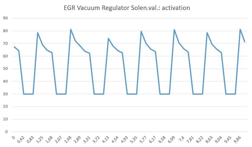

hugolainch Publicado 22 de Agosto del 2024 Denunciar Publicado 22 de Agosto del 2024 Hola perdonar por el reflote pero tengo los mismos sintomas que comenta el compañero. Es como un zumbido/vibración que proviene del escape y solo lo hace a ralenti cuando el coche esta caliente. Yo tengo un exeo 143 tdi letra CJCA y un amigo con un 170 tdi tambien lo tiene. He probado a loguear el %de apertura de la valvula de vacio de la EGR y oscila todo el rato entre 30% y 80% en los mismo intervalos que lo hace el sonido. El tema es que en marcha, deja de oscilar y se comporta de forma "normal" Responder
