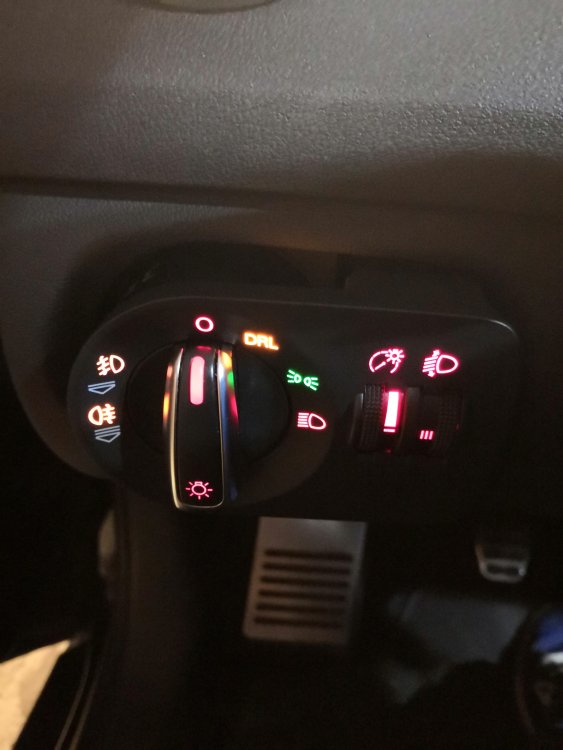

Hola pues ahí la duda se me fastidio el mando de luces del a3 y he cojido uno igual pero al encenderlo se me encienden todas las luces de la ruleta, se q tiene otro conector con 1 pin q deve de ser para sensor de luz pero yo no llevo sensor de luz ni lluvia, se podría configurar con vagcom para q funcione como uno normal?

hace 1 hora, RaulCS dijo:
Juraría que el mío también lleva todas las luces puestas. De hecho me gusta todo encendido.
Lo miro y te cuento. Me pica la curiosidad.
Pero tu llevaras espejo fotosensible y sensor de lluvia seguramente, y si lo sacas tendrás ese pin conectado los antinieblas tampoco me funcionan
Editado por korny1976

Buenas; tengo la duda de si el pin individual que mencionáis (que es independiente al conector de 10 pines) es o no el sensor de luz exterior para el modo auto. El mando de mi coche (a3 8P de 2010; conector 9...531BT) no tiene el modo auto pero si tengo ese pin individual. Si compro un conector 9...531EA, ¿funcionaría el modo auto?
