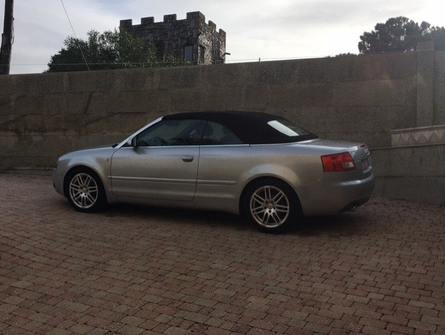

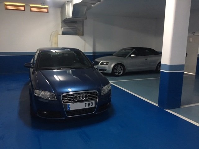

Soy propietario de un A4 B7 2.0TDI de finales del 2007, que compre nuevo. Y recientemente de un A4 B6 Cabrio 2.4 V6 que me está dando un poco de jaleo.

En todo caso, muy bonitas máquinas, las que nos gustaría ver en vivo y en directo.eek.gif
