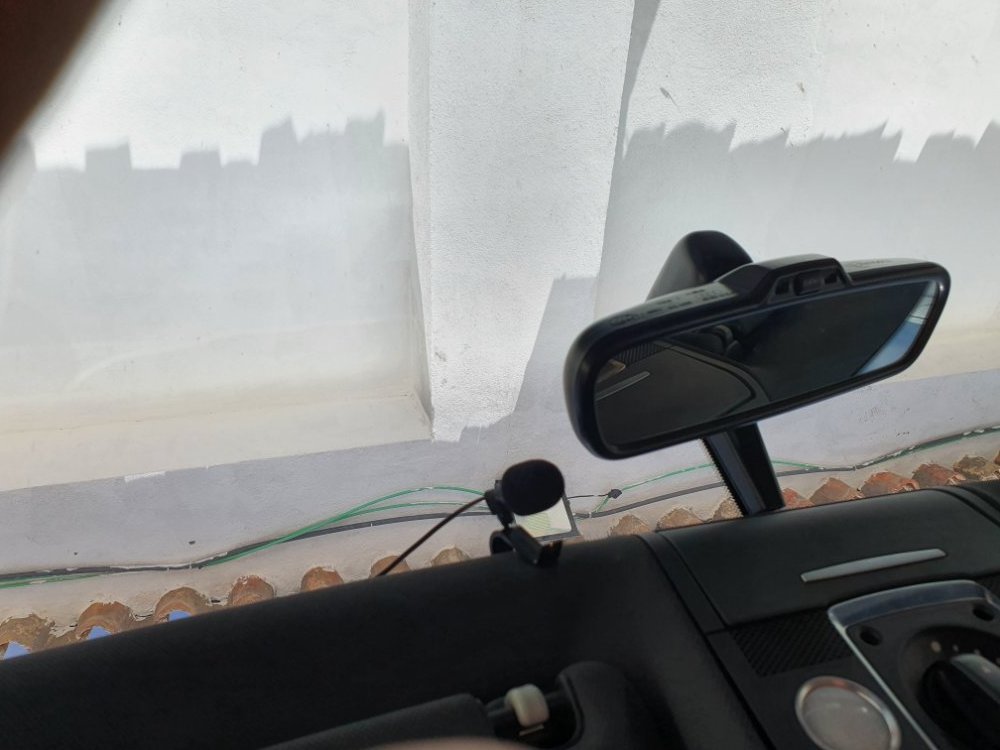

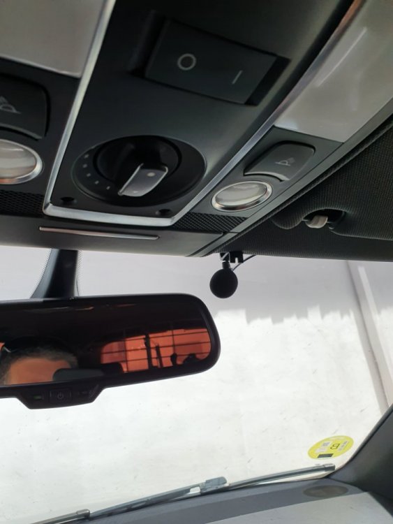

Pumukielgrande Publicado 12 de Mayo del 2021 Denunciar Publicado 12 de Mayo del 2021 Yo lo puse por donde el retrovisor central, llevando el cable por detrás de los guarnecidos del pilar A y no se ve nada, mañana pongo foto Responder

Pumukielgrande Publicado 13 de Mayo del 2021 Denunciar Publicado 13 de Mayo del 2021 Luego pongo la foto, pero no tuve que quitar ningún revestimiento, fui encajandolo con un poco de cuidado y solo se ve el micro Responder

Pumukielgrande Publicado 15 de Mayo del 2021 Denunciar Publicado 15 de Mayo del 2021 (editado) Lo prometido es deuda, según lo he instalado yo algo se ve, pero a mi personalmente no me molesta, aunque entiendo que a los maniaticos del OEM no les guste. No se porqué la primera foto me la gira al subirla Editado 15 de Mayo del 2021 por Pumukielgrande Fallo de escritura Responder
