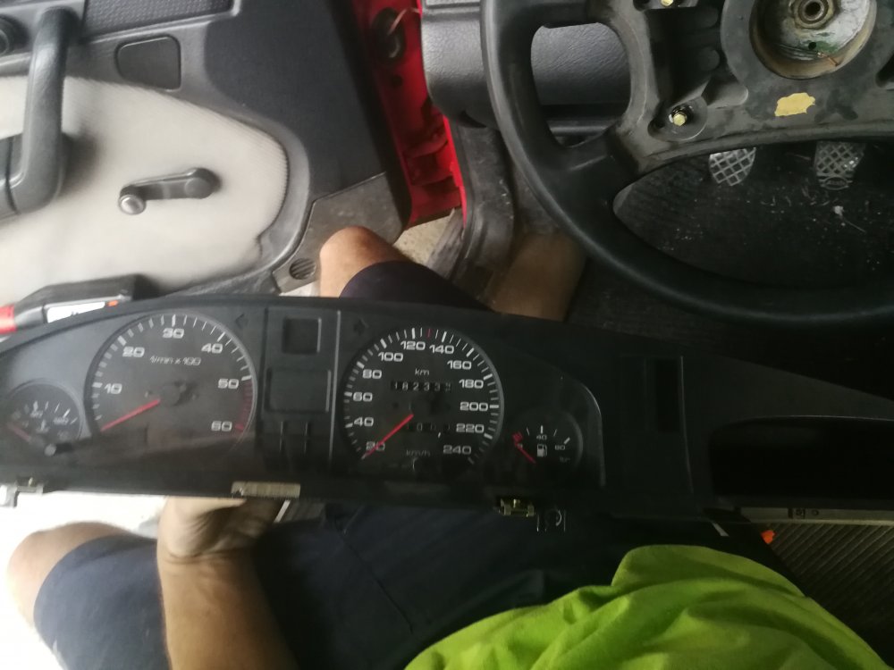

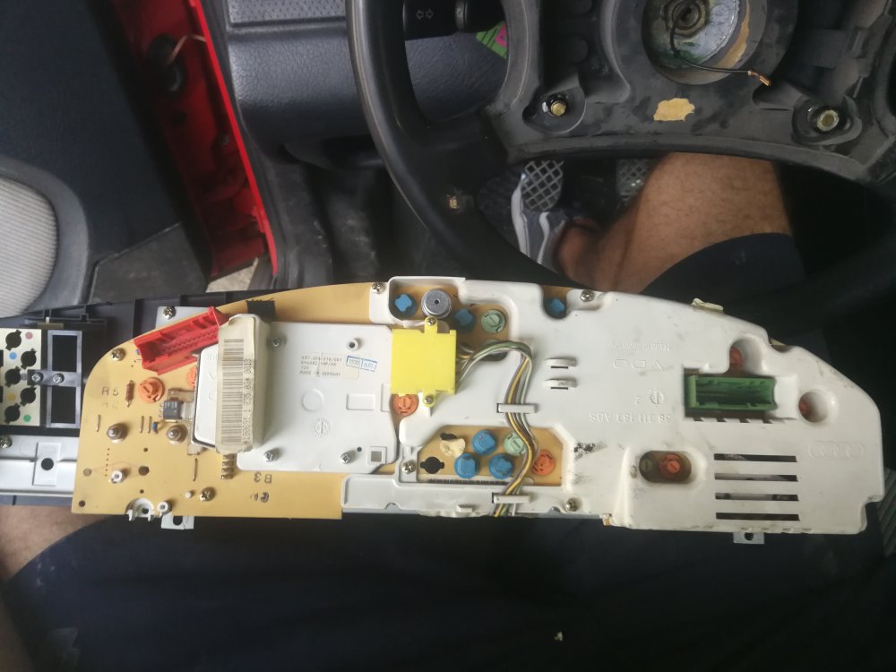

Hola buenas, resulta que me dieron un Audi 100 C4 Tdi hace como cosa de un año, es un coche que desde que lo compro mi padre (no era nuevo, importado si no me equivoco porque no había ni nacido) el caso que se lo quedo mi tío durante 10-15 años después de que mi padre se comprará otro coche. El problema que tengo viene siendo que el cuadro se paró de leer km y el velocímetro hace años y la verdad quisiera arreglarlo pero no sé cómo. Otro problema que tiene es que tampoco me va el reloj de la temperatura. Hace dos meses vi un cuadro en un desguace de aquí de Córdoba un cuadro muy parecido (creo que era de un A6)y lo probé pero ni el velocímetro ni el km ni el de la temperatura seguian sin funcionar... En cambio tanto las revoluciones como el medidor de gasolina y las demás luces funcionaban perfectamente como en el mío original. He visto que detrás tiene unos relés pero no sé si será ese el problema o no y querría preguntar aver si alguien sabe como solucionarlo o me pueda echar una mano. Gracias de ante mano os dejo unas fotos del cuadro.IMG_20180807_201024.jpg.234ec36f7ffcf8663cbf647a755353c0.jpgIMG_20180807_203848.jpg.fffbdc981bf75732a45804ee6265aa12.jpg

Si te falla la velocidad y km en dos cuadros distintos, yo intentaría localizar el sensor de velocidad, y probaría a cambiarlo.
(No sé si estará en la caja de cambios)
Y si localizas dónde va el sensor, y alguien te puede decir qué pin del lado del cuadro te da la velocidad, yo probaría que hay continuidad entre ambos extremos del cable.
