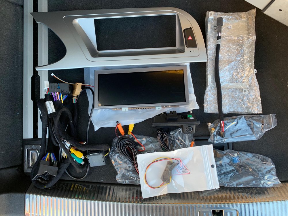

oscarcam Publicado 1 de Marzo del 2019 Denunciar Publicado 1 de Marzo del 2019 Hola a todos, voy a aprovechar mi reciente adquisición de este modelo para tener un hilo específico sobre el. El modelo que se vende en estos momentos ya es la revisión 3 del hardware, tiene algunas mejoras respecto a los anteriores, la principal es que NO es necesario conectarle a la toma AUX, lo que requería desmontar toda la zona central, es octacore, con 3 gigas de RAM, y 32 gigas de memoria interna, trae también en mi caso una tarjeta micro sd, de 16 gigas, que he cambiado por una de 128. En primer lugar, vamos a hablar de compra y proceso de envío. Actualmente, el modelo de 8.8 pulgadas se encuentra en 675 USD, yo he añadido a mi pedido únicamente la cámara trasera y el filtro. El tema del carplay demás accesorios no lo veo útil, pero eso es cuestión de necesidades de cada uno. Junto con estos dos últimos elementos se suman 30 USD, Y 50 USD por el envío. Precio total 755 USD, ahora bien, esto no se puede traducir directamente a euros mirando el cambio, hay que mirar el tipo de cambio específico que nos dará nuestra tarjeta, y que comisión tiene. La mejor opción la vi en wizink, que ofrece el tipo de cambio MasterCard, sin comisión, pero como no la tenía activa usé la carrefour pass, que ofrece un tipo de cambio MasterCard, con un 1% sobre el tipo de cambio. El precio total en euros me ha salido 666,84. Una vez salvado el pago, viene la sorpresa del envío, en la web, al hacer el pedido me marcaba EMS, pero sin avisar han hecho envío con DHL. No lo sabía, pero lo he aprendido bien, envío internacional + DHL = (una palabrota). El chino ha declarado el envío sobre 300 usd, a eso le correspondería mas o menos entre aranceles y aduanas unos 67 euros, DHL te sopla 110, el resto es su comisión por rellenarte el papel de aduanas. Sí , habéis leído bien, es un trámite muy sencillo, tan solo necesitas el certificado digital y se puede hacer todo Online en la sede electrónica de la Agencia Tributaria. Solo en muy contadas y excepcionales ocasiones hay que ir presencialmente a la aduana. El resumen de todo esto es que evitéis DHL a toda costa. Al menos han sido rápidos, he pedido un jueves, el paquete se ha enviado el domingo, y el lunes estaba en aduana, debido a la "celeridad" y "eficacia" de los empleados de DHL a la hora de realizar los tramites, no he podido recogerlo hasta el miércoles, podía haber sido el martes, otros operadores tardarán más, pero serán mínimo 50 euros más baratos.. Bueno, ya vamos por 776,84 euros, a eso tendré que sumarle el precio de la instalación que será sobre 100 euros. Os dejo una foto de lo que ha llegado en el paquete, básicamente la unidad central, el molde para encajarla, que sustituye al original, todo el cableado listo, plug and play, antena gps y gsm, y la cámara trasera, con su cableado y filtro. En cuanto tenga fotos (el coche está ahora en taller), os contaré como ha sido la experiencia de montaje, y como queda puesto. Posteriormente podemos ir comentando cosas que puedan surgir durante el día a día. Responder

oscarcam Publicado 1 de Marzo del 2019 Autor Denunciar Publicado 1 de Marzo del 2019 Acabo de ir a ver como va el asunto, pero hasta que no esté puesta no puedo dar veredicto. Asi a simple vista no parece mal, aunque no me gustan mucho los dos agujeritos de la derecha, el micro y el reset. Así se encuentra la operación. Responder

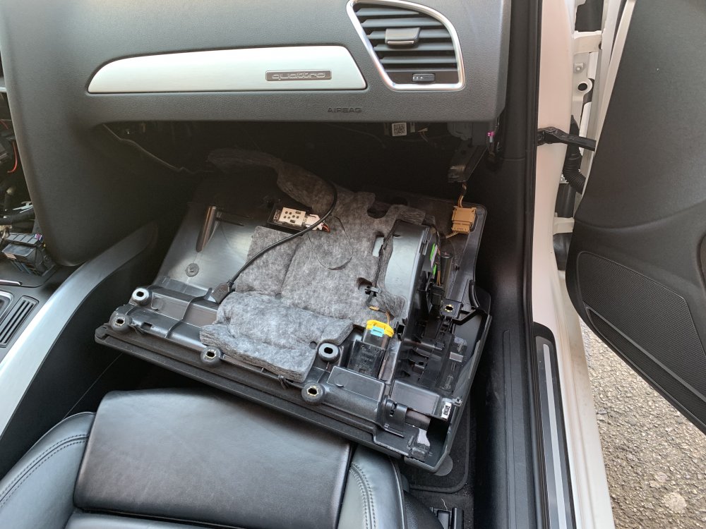

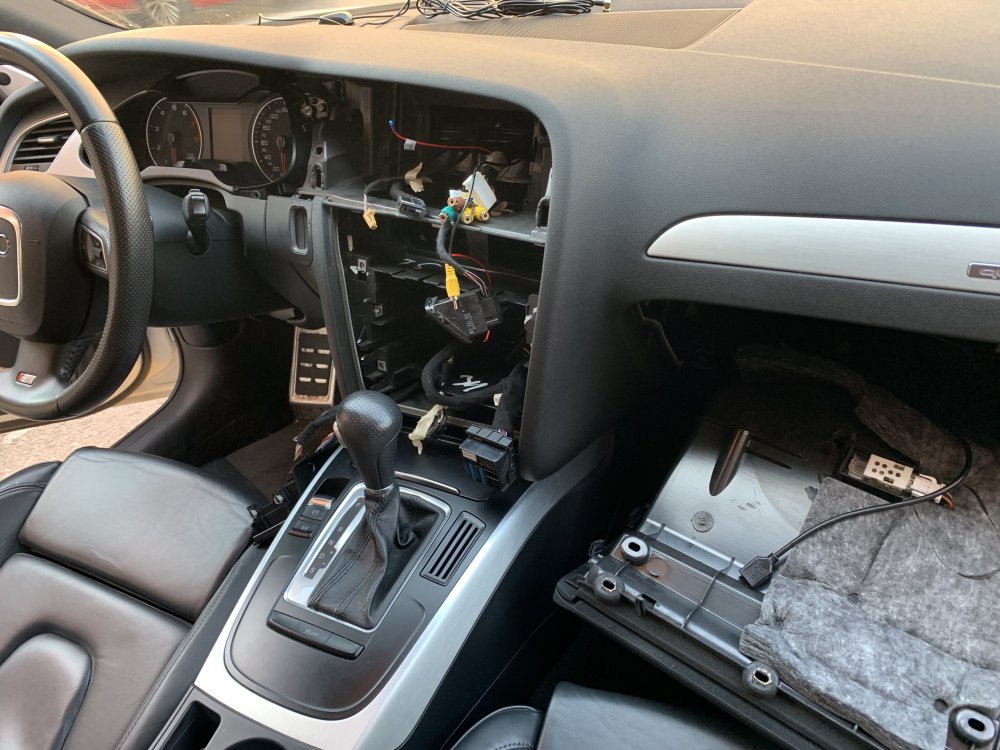

oscarcam Publicado 2 de Marzo del 2019 Autor Denunciar Publicado 2 de Marzo del 2019 hace 12 horas, grabie dijo: Suerte con la instalación y tennos al día que la cosa promete. Bueno, el aparato está finalmente instalado, esta tarde después de probarle en carretera os mostraré fotos. El marco que sustituye al original no desentona, el color es prácticamente idéntico, donde si se aprecia diferencia es al tacto, pero esto no es relevante, nadie se dedica a pasar el dedo por ahí... De momento el problema que tengo que resolver es el error del airbag, los pre facelift llevan un indicador luminoso del airbag acompañante en el botón de warning, el que viene con la nueva carátula no lo tiene. Según Daniel ha de tener un switch, esta tarde lo revisaré, las instrucciones en su web (el mío vino sin ningún tipo de manual), hablan de cortar algún cable, y el instalador me dijo que me asegurase antes de hacer nada. Esto no se si será de ayuda, el aparato me lo han instalado en Cecil, una tienda especializada desde hace más de 40 años en car audio, esta en Torrelavega, Cantabria, el precio final de la instalación han sido 100 euros, creo que el precio conforme a los que he leído esta bastante bien, sobre todo teniendo en cuenta el trabajo que lleva la cámara trasera... Responder

oscarcam Publicado 2 de Marzo del 2019 Autor Denunciar Publicado 2 de Marzo del 2019 hace 9 minutos, Farn68 dijo: Asi es, en el hilo de @grabie del RSnav de 7" se especifica que cable cortar para eliminar el fallo de airbag motivado por el cambio de botón: https://www.audisport-iberica.com/foro/topic/374089-equipo-rsnav-7/?page=74 Imagino que en esta unidad de 8,8" el proceso será el mismo... Respecto al coste de la instalación yo si creo que es un muy buen precio, teniendo en cuenta la cantidad de cosas que hay que desmontar. La instalación de la cámara trasera es algo laboriosa y puede llegar a estresar al más paciente... Muchas gracias, A ver si esta tarde lo soluciono. Responder
Farn68 Publicado 2 de Marzo del 2019 Denunciar Publicado 2 de Marzo del 2019 hace 1 hora, Rafac dijo: Entonces tu modelo es un A4 B8 prefacelift? Uno de los principales atractivos del este modelo es precisamente que RSNav ha fabricado las tres variantes del marco embellecedor con una calidad más que aceptable: -A4 prefacelift (marco corto) -A4 facelift (marco completo) -A5 (marco corto+cromado) Además de contar con las dos opciones de equipo de origen...(Concert-Simphony & MMI3G) Responder
oscarcam Publicado 3 de Marzo del 2019 Autor Denunciar Publicado 3 de Marzo del 2019 Bueno, un problema que tenemos en esta unidad, es que la sd no es accesible, hay que desmontar el marco y desatornillar la unidad para acceder a ella. He intentado conectar varios pendrives, al cable usb hembra, formateados en fat32 y en ntfs, pero no me coge ninguno. Alguien ha conseguido conectar al usb? Responder
