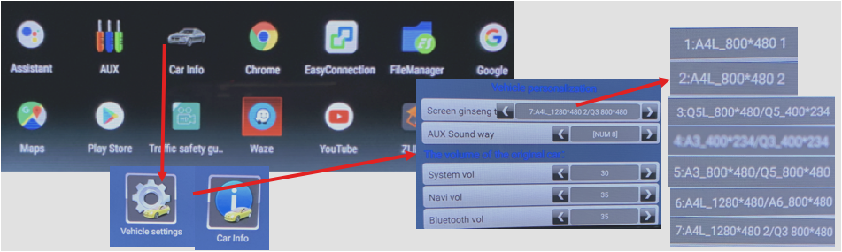

Hola;
En mi pantalla (Coika) , creo que es Android 9 también, el tema de la pantalla se arregla--->APP---> Personalizacion del vehiculo---->Pantalla.
Aquí tambien encontré los ajustes de la cámara que no lo encontré por ningún sitio
(Ta saldrán varios modelos-Prueba hasta que se vea bien).

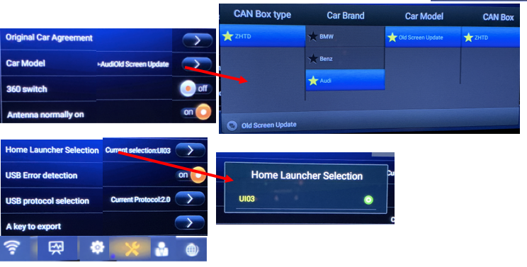

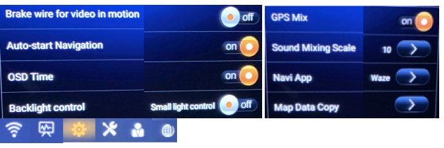

Hola, antes que se me olvide, una pregunta, el cacharro permanece prendido siempre? yo tenia un S100 y el siempre se apagaba por completo pero éste siempre queda prendido asi pasen dias, de una aparece la pantall principal, es ésto normal o hay como apagarlo bien?

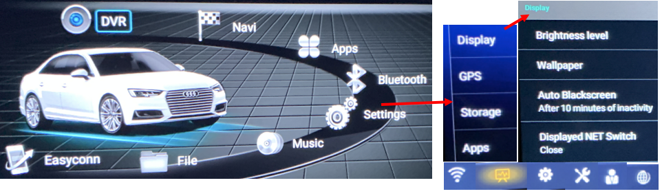

Mi cacharro trae basicamente un settings donde aparece un menu con 5 opciones principales y por defecto muestra la 2nda opcion y sus parametros:
La primera para wifi y opciones de red, la segunda la que se ve en la grafica anterior (display, GPS etc), la tercera :

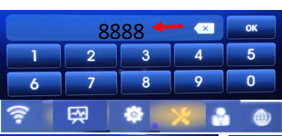

La cuarta es la que mas tiene parametros.. muchisimos y pide password para entrar y ya averigue es 8888, la pregunta es si con otro codigo se entra al llamado menu oculto?

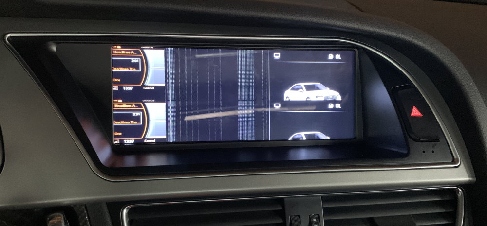

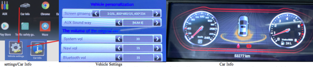

Para el problema de pantalla con el MMI low version que queda dividido en 3, definitivamente no se arregla por los settings sino por las Apps del cacharro, app Car Info:
Las 3 primeras funcionan bien y me dividen la pantalla en 2 como deberia ser (izquierda MMI low y derecha muestran el coche), pero no hay A5 disponibles (hay 7 opciones y sin A5 y la mayoria me daña el MMI low version), a lo mejor alguien sabe como cambiar el coche??
He navegado por todos los parametros y no he dado con nada, por ejemplo no tiene muchas alternativas adicionales sino una sola como se ve aca:
es dificil sin manual, a lo mejor alguien con un COIKA o similar podria facilitarmelo
Un saludo y no los aburro mas con tanta cosa
Editado por alberto00
Bueno, vamos por partes:
Por el conexionado de la pantalla, parece que la alimentación es continúa y no se interrumpe cuando se quita la llave. De este modo el dispositivo entra en suspensión pero no se apaga. Creo que no hay un "botón" para apagar la pantalla, al menos en la mía.
Respecto a la resolución, en la cuarta foto que has puesto (lista de modelos) aparece A4L 1 y A4L 2, ambas con una resolución de pantalla de 800x480 píxeles. Pero aparece Q5 con dos resoluciones, 800x480 y 400x234. Esa resolución es la que te debería mostrar la pantalla sin dividirla.
Ya te comenté que el Q5 es a efectos electrónicos igual que el A4.
(Apunte: En China el A4L es "Limousine" y no existe versión Avant)
Respecto a lo que tú llamas "menú oculto" es ese al que accedes bajo contraseña. Lo hacen así para no tocar o modificar los parámetros más importantes del dispositivo de manera involuntaria. Una vez configurados correctamente, no deberías cambiarlos, como si puedes hacer con otros ajustes menos importantes...
No sé cuál es tu equipo original:
-MMI3G Básico (por la resolución de pantalla imagino que puede serlo)
-CONCERT ( tiene la misma resolución de pantalla que el mmi3g Basic)
Y por último, respecto al "Launcher" que aparece en la última imagen UI03 (Unit interface), NO SE TE OCURRA CAMBIARLO O DESACTIVARLO porque seguramente dejarás el dispositivo  "colgado" de manera permanente buscando la forma de iniciar Android.
Viendo lo que indicas creo que los ajustes van muy similares al COIKA mio
El ajuste de la cámara y la pantalla es donde has ido, en APP y después en app car info y pinchas en la ruleta. Y te salen varios ajustes, pantalla , camara de marcha atras, etc..
Saludos

         - Mi equipo es un CONCERT/SYMPHONY, y ya he intentado las 7 resoluciones, las 3 primeras incluyendo la Q5 que mencionas dividen la pantalla en dos, como ves en la grafica,pero no he encontrado una que deje solo la interface AUDI original, existe algun setting adicional para que quede sin dividir?, igual me gustaria cambiar ese audi a4 por el a5 pero no he encontrado como
"Viendo lo que indicas creo que los ajustes van muy similares al COIKA mio. El ajuste de la cámara y la pantalla es donde has ido, en APP y después en app car info y pinchas en la ruleta. Y te salen varios ajustes, pantalla , camara de marcha atras, etc..

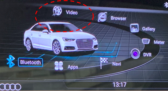

   - MI cacharro no veo la ruleta que llamas, solo un menu muy sencillo y con pocas opciones; me podrias facilitar el manual del COIKA, te lo agradeceria

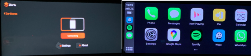

Ahora las apps con que viene no son muchas, importantes veo:
-.  ZLINK que es para el wireless carplay , pero realmente toma muchos minutos para que aparezca el CARPLAY en pantalla luego de que habilito el hotspot del iphone), existe alguna forma de agilizar esto u otra app que conozcan para usar el wireless carplay ya que asi es demasiado demorado y nada util
-. Algo similar incluye con el app Easyconnection que tambien está por defecto en el cacharro, para la duplicar la pantalla del iphone, pero bueno teniendo android y carplay no le veo mucha utilidad a duplicar la pantalla

-No vas a poder cambiar la imagen del coche que aparece en los menús Android. Ni en el menú principal, ni en la pantalla secundaria que aparece cuando abres el menú OEM. Solo se puede cambiar, como ya te dije, en el RSNav. En estas pantallas chinas solo aparece un A4 B9 blanco y en otras un Q5. Y no hay más.
-Sobre lo que tú llamas "pantalla dividida" cuando pones el menú OEM, se muestra la pantalla respetando la resolución original de tu equipo. Eso quiere decir que si la pantalla Nueva tiene un display de 1280x480  NO SE PUEDE ESTIRAR una imagen que está definida en 400x240 para que ocupe toda la pantalla. Es más fácil rellenar ese margen por la derecha con otra imagen u otro motivo.(En otras marcas lo rellenan poniendo un reloj, o el logo de Audi...) Aquí han vuelto a ocuparlo con la misma imagen de B9 blanco...

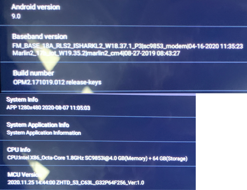

System Info: APP 1280X480 2020-08-07 11:05:03 / Android 9.0
CPU: intel processor: X86 Octa-Core 1.8GHz SC9853i@ 4GB (memory) 64GB (storage)
MCU version: 2020.11.25 14:44:00 ZHTD_53_C63L_G32P64F256_Ver.1.0
Me gustaria si puedes recomendarme apps confirmadas funcionan bien en android, yo vengo del S100 que era wince y siempre con iphone por lo que no conozco mucho del android OS y me gustaria instalar apps recomendadas para estos cacharros; gracias y un saludo
Hola,pues por lo que pones no está nada mal por especificaciones si eso
es realmente lo que lleva,tiene que ir fluido,debería,vamos..tienes espacio en el
disco de sobra y 4 de ram está muy bien.Eso son las especificaciones en la
página donde compraste ?si es así y quieres saber lo que lleva realmente
instala Aida 64 que te cantará lo que hay de verdad.Veo que no está nada
mal,unicamente ese procesador intel es bastante regular,dejaron de usarse
en favor de los MTK que eran mas rapidos pero para hacerle un uso normal no
deberías tener problemas con su rapidez.En cuanto a apps es cuestión de lo
que utilice cada uno,para video va muy bien y se traga todo VLC,para sonido
claramente POWERAMP,un lanzador que está muy bien para mi gusto y con
un manejo muy facil es AGAMA CAR LAUNCHER,para navegación SYGIC.
con el lanzador ten cuidado porque no es el primer compañero que se le queda
colgado el navegador al cambiar el de serie por algún otro .No se que uso
haces normalmente,si necesitas alguna para algún apartado en concreto pues
ya dirás.Un saludo.
