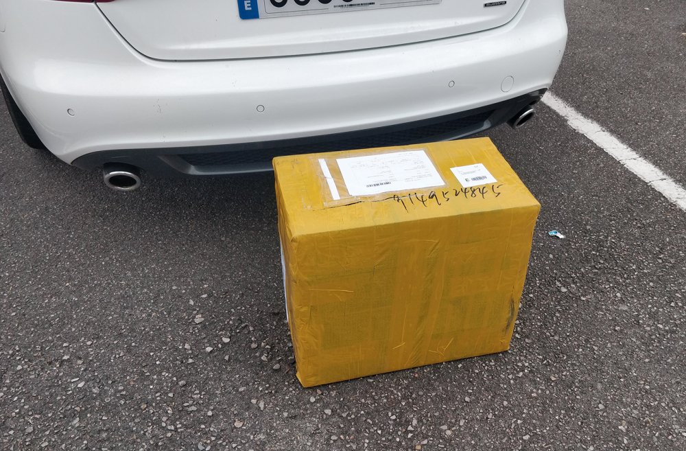

Tineo Publicado 21 de Julio del 2019 Denunciar Publicado 21 de Julio del 2019 hace 1 hora, zZarZiLLoSs dijo: Ya están los aparatos en la aduana de Vitoria. Le pedí a Kim que los enviara en un único paquete y que declarara solo un aparato, jej. Tengo un sms de DHL pidiendo abonar unos módicos 130.08 leuros...... Vaya como sube la vie Responder
Robertito Publicado 23 de Julio del 2019 Denunciar Publicado 23 de Julio del 2019 En 21/7/2019 a las 18:18, Tineo dijo: Ya están los aparatos en la aduana de Vitoria. Le pedí a Kim que los enviara en un único paquete y que declarara solo un aparato, jej. Tengo un sms de DHL pidiendo abonar unos módicos 130.08 leuros...... Vaya como sube la vie Responder
Tineo Publicado 23 de Julio del 2019 Denunciar Publicado 23 de Julio del 2019 (editado) Acabo de recoger el material. En cuanto haya tiempo durante los próximos dias habra que ir destripando el asunto; aun no han llegado los micros para poner en plafón superior. muy poco peso... perfectamente embalado, veremos a ver. lo dicho, menos mal que hay declarado un único equipo: 130,08 eurazos....... junto con gastos de envio gratis, el coste ya se diluye un poco. Editado 23 de Julio del 2019 por Tineo Responder
