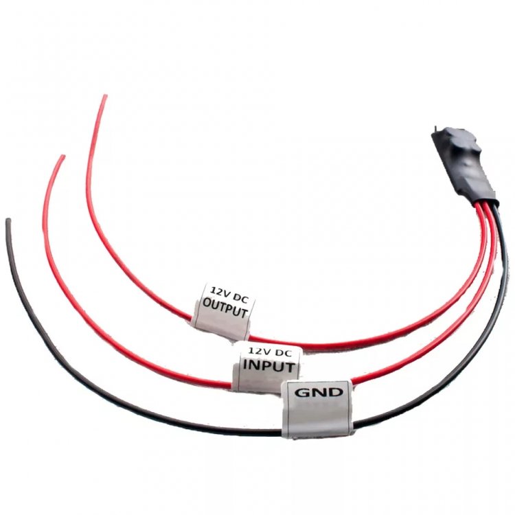

Moncho2 Publicado 8 de Octubre del 2019 Denunciar Publicado 8 de Octubre del 2019 En 20/9/2019 a las 8:13, Tineo dijo: Al fin ya instalado aunque la carátula esta sin colocar defiintivamente. Vaya cambiazo pega el interior del coche. Varios escollos pero el principal ha sido fabricar un filtro para la señal de marcha atrás (no encargue filtro a rsnav) y para conseguir una calidad de imagen perfecta con el motor arrancado he tenido que poner un condensador muy grande (4700uF) con una resistencia 14000 ohm junto con un diodo que evitara retroceso a la bombilla de marcha atrás. Esto lo tengo que volver a revisar con un condensador mucho más pequeño, el problema es que me mantiene la vision de cámara trasera cuatro segundos despues de sacar la marcha. Eso sí, la calidad de imagen de la cámara es fantástica en cualquier situación. Sí chuzzzz, ahora toca emplear tiempo en instalar apps e ir ajustándolo!!! jajaj Expand Pero...quién me mandará entrar en este tipo de hilos...Ya me he creado una "necesidad" más en mi lista de deseos.... jeje Queda genial... supongo que a estas alturas, ya lo habrás afinado e instalado todas la app que deseabas Gracias por presentarlo Responder
Tineo Publicado 8 de Octubre del 2019 Denunciar Publicado 8 de Octubre del 2019 (editado) En 8/10/2019 a las 11:17, Moncho2 dijo: ... supongo que a estas alturas, ya lo habrás afinado e instalado todas la app que deseabas Gracias por presentarlo Expand aún estoy en ello, tengo pendiente recolocar carátula y tambien cambiar el filtro de cámara marcha atrás... pero esta plenamente operativo. Sigic y poweramp para el modo offline. Gran mejora de sonido con este software PowerAmp. para el modo online, Maps y Spotify. Tengo tarjeta vodafone Onenumber con 10GB dedicados; la verdad que muy bien por cobertura y eso que circulo por zonas complicadas. La antena LTE funciona muy bien pero es importante poner el cableado estirado (tanto esta antena como la otra de GPS-wifi) para tener el mejor rendimiento.... esto no lo pone el manual de instalacion y es muy importante Editado 8 de Octubre del 2019 por Tineo Responder
oscarcam Publicado 18 de Octubre del 2019 Autor Denunciar Publicado 18 de Octubre del 2019 En 20/9/2019 a las 8:13, Tineo dijo: Al fin ya instalado aunque la carátula esta sin colocar defiintivamente. Vaya cambiazo pega el interior del coche. Varios escollos pero el principal ha sido fabricar un filtro para la señal de marcha atrás (no encargue filtro a rsnav) y para conseguir una calidad de imagen perfecta con el motor arrancado he tenido que poner un condensador muy grande (4700uF) con una resistencia 14000 ohm junto con un diodo que evitara retroceso a la bombilla de marcha atrás. Esto lo tengo que volver a revisar con un condensador mucho más pequeño, el problema es que me mantiene la vision de cámara trasera cuatro segundos despues de sacar la marcha. Eso sí, la calidad de imagen de la cámara es fantástica en cualquier situación. Sí chuzzzz, ahora toca emplear tiempo en instalar apps e ir ajustándolo!!! jajaj Expand Yo compré el filtro a rsnav, pero resulta que al ser automático no me hace falta, lo tengo en alguna parte del garaje, si quieres te lo doy. Responder
Tineo Publicado 18 de Octubre del 2019 Denunciar Publicado 18 de Octubre del 2019 En 18/10/2019 a las 18:31, oscarcam dijo: Yo compré el filtro a rsnav, pero resulta que al ser automático no me hace falta, lo tengo en alguna parte del garaje, si quieres te lo doy. Expand Gracias por el ofrecimiento pero ya me acaba de llegar uno de Aliexpress que es más específico Responder

Kukuxumuxuru Publicado 12 de Noviembre del 2019 Denunciar Publicado 12 de Noviembre del 2019 Los que instalas Teis cámara trasera como hicisteis para alimentar la, es que no quisiera cortar la instalación del coche para quitar la corriente Responder
Tineo Publicado 12 de Noviembre del 2019 Denunciar Publicado 12 de Noviembre del 2019 En 12/11/2019 a las 3:54, Kukuxumuxuru dijo: Los que instalas Teis cámara trasera como hicisteis para alimentar la, es que no quisiera cortar la instalación del coche para quitar la corriente Expand si es automático, puedes llevar la corriente (positivo accesorios) desde una de los cables de salida rsnav, por el cable rojo, es lo más simple . Se activa la entrada de video segun la señal canbus. si es manual.... se complica algo: hay que pinchar el cable de bombilla trasera y poner un filtro. en este caso el cable rojo del cableado cámara de trae la señal de activacion a rsnav (entra por uno marrón creo recordar). Responder
