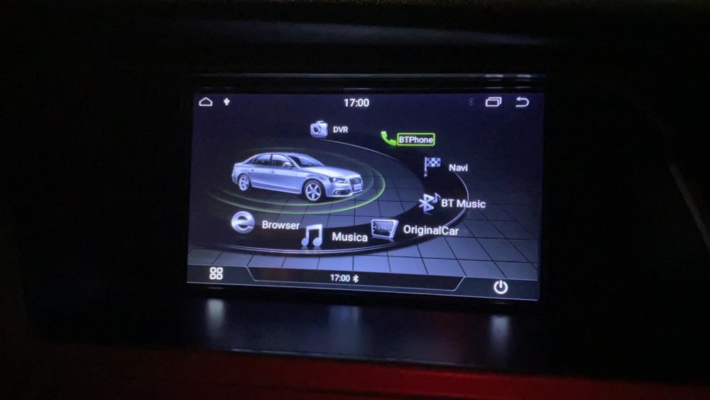

Robervigo Publicado 28 de Enero del 2020 Denunciar Publicado 28 de Enero del 2020 Hola yo monte de la marca andream la 7 pulgadas todo me va muy bien ... Menos cuando me llaman por telefono que el audio es muy bajo... y la ganancia de bluetooth no la encuentro ni en ajustes ni en configuración de fabrica con codido 1314. Subi en ajustes al maximo tanto en modo tablet como en interface audi. Pero nada si subo el tono de volumen en llamada al colgar me da un ostion el audio de la musica. Necesito ayudita Responder
chuzzxx Publicado 30 de Enero del 2020 Denunciar Publicado 30 de Enero del 2020 Hola,ya miraste los ajustes de reducción de volumen en la interfaz de audi? no solo poner volumen al máximo,los otros ajustes de sonido para navegador, para llamada,marcha atras y todo esto? Responder

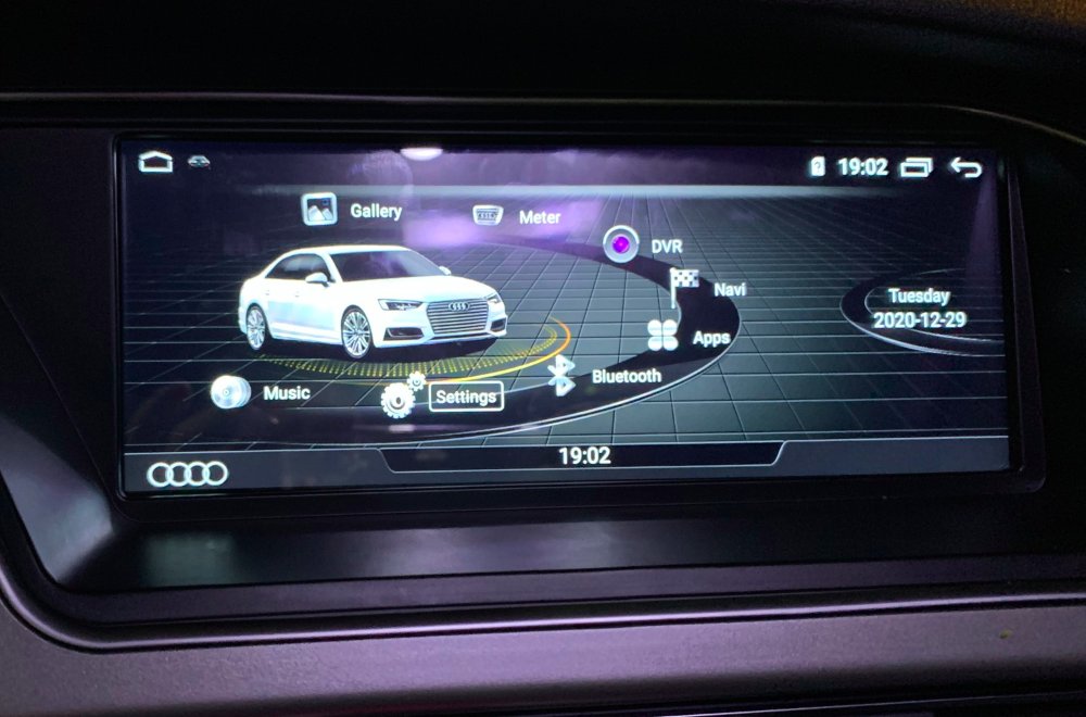

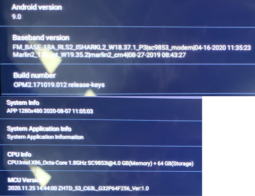

alberto00 Publicado 31 de Diciembre del 2020 Denunciar Publicado 31 de Diciembre del 2020 Hola, finalmente compré un android 9.0 8.8" (intel octacore 4/64) pero sin manual ni nada, y el chino se me hizo el chino y no me contesta nada. Ya lo instalé y parece todo funciona ok inclusive sin errores de airbag del pasajero. Pero, dice es android 9, pero no trae muchas opciones, inclusive para ir a settings me tocó descubrir que tiene un codigo acceso (ya di con el es 8888). Hay cosas basicas que no he podido cambiar como por ej: -. no vuelve a la pantalla original sino queda dividida y no se ve ni el android ni el audi original. -. trae solo algunos carros basicos y no puedo encontrar un a5 para el wallpaper principal Donde puedo ver como actualizar el MC o el android, algo mas completo Les dejo unos datos de la informacion del cacharro por si alguien se apiada de mi Responder
amgtyper Publicado 31 de Diciembre del 2020 Denunciar Publicado 31 de Diciembre del 2020 hace 7 horas, alberto00 dijo: Hola, finalmente compré un android 9.0 8.8" (intel octacore 4/64) pero sin manual ni nada, y el chino se me hizo el chino y no me contesta nada. Ya lo instalé y parece todo funciona ok inclusive sin errores de airbag del pasajero. Pero, dice es android 9, pero no trae muchas opciones, inclusive para ir a settings me tocó descubrir que tiene un codigo acceso (ya di con el es 8888). Hay cosas basicas que no he podido cambiar como por ej: -. no vuelve a la pantalla original sino queda dividida y no se ve ni el android ni el audi original. -. trae solo algunos carros basicos y no puedo encontrar un a5 para el wallpaper principal Donde puedo ver como actualizar el MC o el android, algo mas completo Les dejo unos datos de la informacion del cacharro por si alguien se apiada de mi Por como te sale dividida la pantalla, te diría que tienes que seleccionar en el menú oculto que llevas el sistema low, porque entiendo que llevas o bien concert o bien mmi 3g basic. Esto le pasaba a un compi y era porque tenia seleccionado mmi 3g high o versión high en este tipo de aparatos. Prueba a ver. Responder
