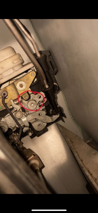

En 12/3/2025 a las 20:05, chuanxo dijo:
Muchas gracias, he conseguido desmontar la puerta, en el embellecedor de la maneta que oculta los 2 tornillos he visto que uno ya no lo tenía directamente y la patilla de plastico del otro estaba rota... además en se veía por el interior del embellecedor que ya habían toqueteado con un destornillador y estaba todo super marcado, incluso el tapizado tenía alguna raja, la gente es muy bruta macho. En fin, he conseguido acceder al mecanismo del bombin y ver la cerradura por dentro. La bomba de vacío y el circuito en general funciona bien, el problema está en el mecanismo en sí o bien del bombin o bien la pestañita de la cerradura ( voy a intentar adjuntar foto/video de lo que pasa al girar el bombín para abrir y cerrar).
