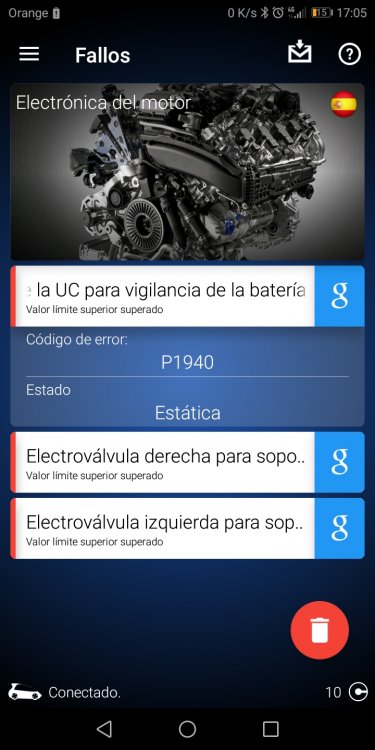

Stefan Publicado 3 de Marzo del 2019 Denunciar Publicado 3 de Marzo del 2019 Hola chicos. Soi nuevo en el foro. Aver si alguien me ayuda. Ayer enchufe la maquina al coche(obd eleven) i me da un fallo que pone (fallo UC para la vigilancia de la bateria) me aparese en todos los citio a la caja de cambios tambien. El Esp da fallo tambien. Alguien sabe que es? Puede ser el regulador del alternador? Es un A6 c6 2006 3.0 BMK. Gracias antemano Responder

Stefan Publicado 4 de Marzo del 2019 Autor Denunciar Publicado 4 de Marzo del 2019 Como el dichos "UC" me aparece en todas parte pensaba que puede ser otra cosa. Me aparece al clima, frenos, caja de csmbios i todo apunta a la señas de carga i vijilancia de la bateria . Para entrar con el ordenador para ver que volcios tiene la bateria no me deja acceder . Antes si me dejaba. Responder

Stefan Publicado 6 de Abril del 2019 Autor Denunciar Publicado 6 de Abril del 2019 Hola chicos. Alguien sabria descirme cual es el cable de medicion de tencion de la bateria? Me pone que ese podria ser la causa por un corto circuito o rotura. Responder
