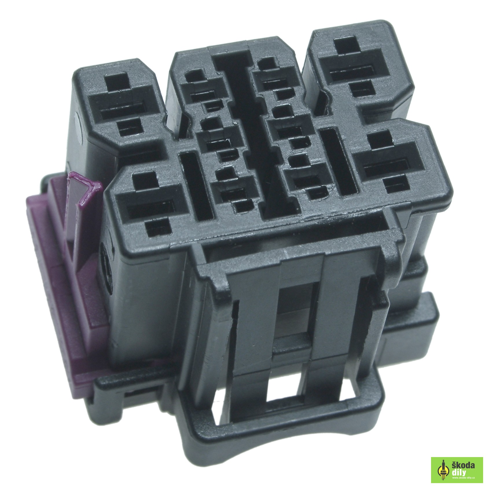

Moncho2 Publicado 17 de Enero del 2020 Denunciar Publicado 17 de Enero del 2020 (editado) Hola Añado mi experiencia..Ya que me encontré con algo diferente a lo que aparece en este brico..(por si a alguien le pasa que yo ya no veía por dónde tirar ) Cuando le di la vuelta al primer asiento (para extraer la esterilla ) y trataba de acceder a la moldura de la parte posterior, que se debe desmontar para retirar el tapizado... no la veía ni tenía acceso... el problema es que traía instalada esta barra de metal que la recubre... Es el ISOFIX para el asiento delantero, se desmonta con dos tornillos . Después ya pude continuar con el resto del brico... Bueno, me falta conectar el cable en el terminal, que no sé muy bien cómo debo de hacerlo. Gracias Editado 17 de Enero del 2020 por Moncho2 Responder
Moncho2 Publicado 17 de Enero del 2020 Denunciar Publicado 17 de Enero del 2020 En 23/12/2019 a las 16:19, Cuadrete dijo: Así es Moncho, esa clavija negra. Esas clavijas salen de los asientos y van conectadas al piso del coche. La verde es de los asientos calefactables, la amarilla airbag, la roja alimentación de los asientos ( luces bajo pies y regulación lumbar), la negra sensor de ocupación y cinturón de seguridad. Hola...Disculpa... He seguido tu brico y ya he cambiado la esterilla de un asiento al otro.. Tan solo tengo pendiente ahora... el conectar el cable del sensor a la clema negra... Cómo hago para sujetarlo dentro de la clema y que no se suelte ? Gracias de nuevo Responder
Tineo Publicado 17 de Enero del 2020 Denunciar Publicado 17 de Enero del 2020 (editado) hay que liberar el freno de color rosa y luego entra sin más, luego se vuelve a bloquear la pieza rosada. ese conector negro de 10 polos es 4F0937733 y tienes que desplazr la parte movil rosada hasta la posicion de la foto. para sacar un pin, hay que meter dos agujas por los agujeritos aledaños al pin Editado 17 de Enero del 2020 por Tineo Responder
Moncho2 Publicado 17 de Enero del 2020 Denunciar Publicado 17 de Enero del 2020 (editado) hace 52 minutos, Tineo dijo: hay que liberar el freno de color rosa y luego entra sin más, luego se vuelve a bloquear la pieza rosada. ese conector negro de 10 polos es 4F0937733 y tienes que desplazr la parte movil rosada hasta la posicion de la foto. para sacar un pin, hay que meter dos agujas por los agujeritos aledaños al pin Joe compañero.. Deberíamos de ponerte un sueldo en el foro... Llevo medio día intentando abrirlo para poder conectarlo y no era capaz... En otro foro puse la foto del terminal y pregunté . Y me acaban de decir ... que tenía que ponerle al cable un faston... Entiendo que puedo meter directamente el cable sin terminal ? O mejor se lo pongo ? GRACIAS ESTO ME CONTESTARON Editado 17 de Enero del 2020 por Moncho2 Responder
Tineo Publicado 17 de Enero del 2020 Denunciar Publicado 17 de Enero del 2020 hace 1 minuto, Moncho2 dijo: En otro foro puse la foto del terminal y pregunté . Y me acaban de decir ... que tenía que ponerle al cable un faston... Entiendo que puedo meter directamente el cable sin terminal ? O mejor se lo pongo ? Tienes que poner el terminal hembra apropiado para que enlace con el pin macho que hay en el conector del suelo. Sino vas a tener mala conexion o no va a entrar, etc. no les hagas caso a esos indocumentados, shur Responder
Moncho2 Publicado 17 de Enero del 2020 Denunciar Publicado 17 de Enero del 2020 hace 12 minutos, Tineo dijo: Tienes que poner el terminal hembra apropiado para que enlace con el pin macho que hay en el conector del suelo. Sino vas a tener mala conexion o no va a entrar, etc. no les hagas caso a esos indocumentados, shur Ok perfecto HEMBRA. A ver si el compañero Cuadrete, por casualidad se acuerda del terminal exacto que puso, para poder así conseguirlo .Por que he ido a una tienda de electrónica con unas fotos (llevar el asiento a la espalda no era una opción) y me dijo que no tenían,pero que iba a necesitar llevar el conector de muestra, para que alguien me pudiera facilitar la pieza exacta que necesito...Que sin tenerlo delante era muy difícil acertar... Gracias Tineo Responder
Tineo Publicado 17 de Enero del 2020 Denunciar Publicado 17 de Enero del 2020 hace 48 minutos, Moncho2 dijo: Ok perfecto HEMBRA. A ver si el compañero Cuadrete, por casualidad se acuerda del terminal exacto que puso, para poder así conseguirlo .Por que he ido a una tienda de electrónica con unas fotos (llevar el asiento a la espalda no era una opción) y me dijo que no tenían,pero que iba a necesitar llevar el conector de muestra, para que alguien me pudiera facilitar la pieza exacta que necesito...Que sin tenerlo delante era muy difícil acertar... Gracias Tineo Cuadrete no tuvo que comprar ese terminal, sólo lo cambio de sitio de un asiento a otro. En tu caso no es asi ya que el conector ha volao con él. Ese conector 4F0937733 tiene dos tipos de terminales, los de las esquinas son más grandes y los centrales más pequeños el que necesitas para ese pin de sensor de ocupacion es 000979025E. Va a ser complicado conseguirlo fuera de repuestos Audi. Responder
