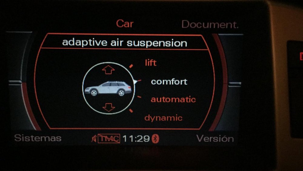

ESOZA Publicado 5 de Marzo del 2019 Denunciar Publicado 5 de Marzo del 2019 Hola amigos, les escribo desde Chile. Necesito reemplazar el módulo controlador del nivel de suspensión de mi Allroad del año 2008, pero no he podido encontrarlo en eBay. Curiosamente, casi no se ofrecen repuestos para el modelo C6 en internet. Agradeceré que alguien me oriente para conseguir esa pieza en Europa. Lamentablemente no tengo el módulo original, ya que el mecánico lo cambió por un módulo del A6, que si bien funciona, no tiene todos los niveles del Allroad. Responder

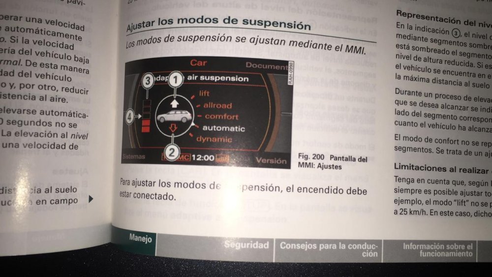

ESOZA Publicado 5 de Marzo del 2019 Autor Denunciar Publicado 5 de Marzo del 2019 Muy agradecido! Encontré un módulo aparentemente adecuado en el último link. Estoy consultando su compatibilidad. Tengo otra pregunta: ¿Es posible que este módulo pueda ser programado con distintos niveles? Me explico, el original del Allroad tiene cinco niveles, lift, allroad, comfort, automatic y dynamic. El que compré, aunque es compatible según VIN, carece del modo "allroad". Entonces, quisiera saber si cada módulo tiene ciertos niveles determinados o esto depende de la programación. Muchas gracias. Responder
Serjio Publicado 6 de Marzo del 2019 Denunciar Publicado 6 de Marzo del 2019 Entiendo que le podrás codificar diciendo que tienes un allroad, pero no sé decirte ahora mismo como. Responder
alcoscar Publicado 6 de Marzo del 2019 Denunciar Publicado 6 de Marzo del 2019 Teóricamente en el menú verde se puede decir que es allroad, igual así te lo coje Responder
