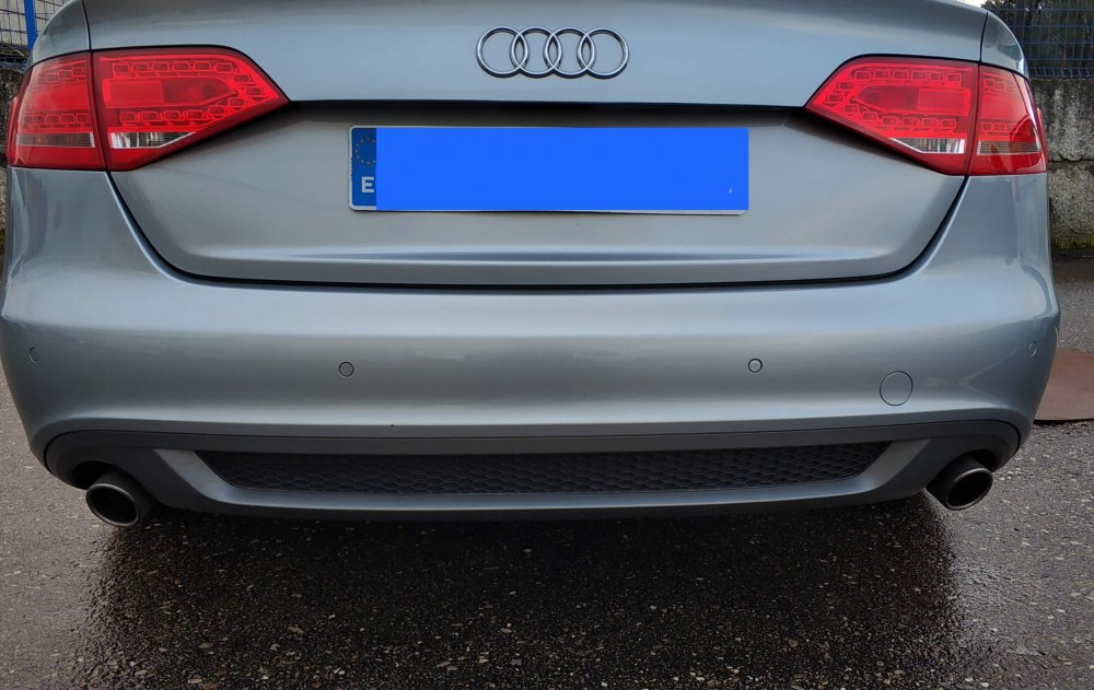

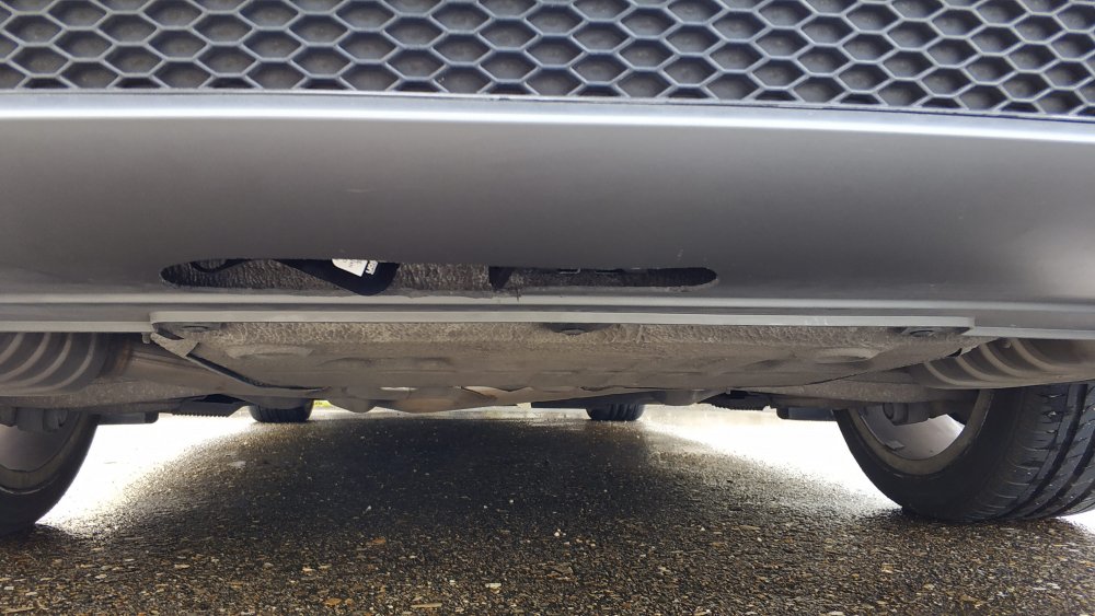

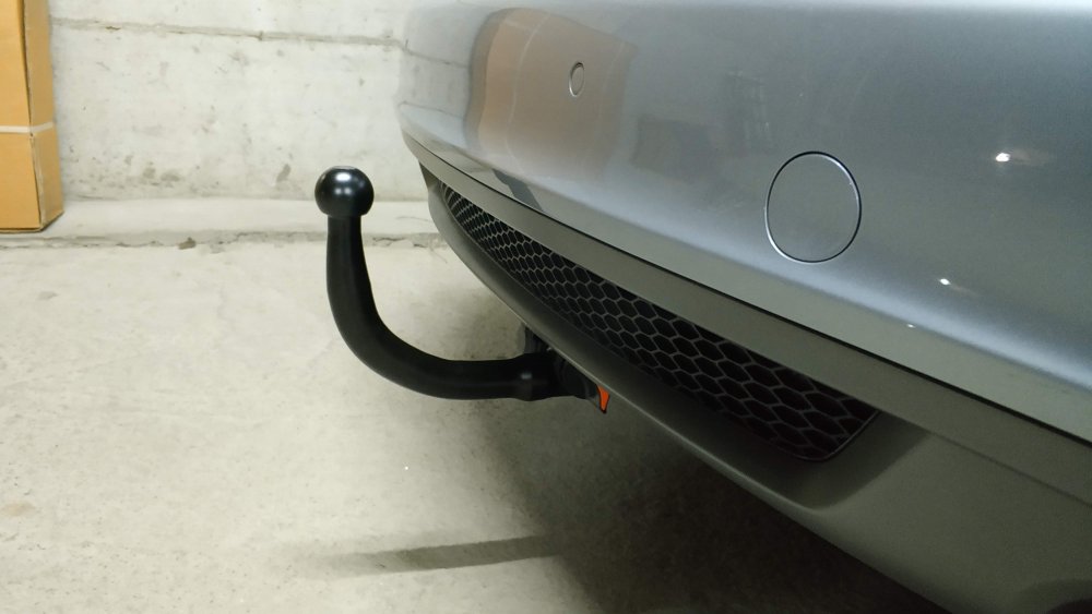

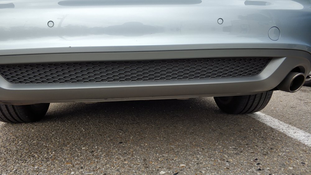

raimon Publicado 5 de Marzo del 2019 Denunciar Publicado 5 de Marzo del 2019 Buenas. Despues de ver y ver opciones de bolas de remolque, me he decidido instalar una de la marca Aragón. Valoré meterla en la casa oficial pero la desestimé por precio (1150€) Coloqué la de 13 pines con centralita estandar. Tenía miedo que el sensor parking trasero se voliera idiota al iniciar marcha atrás, pero he comprobado que no detecta la bola. Estuve a punto de poner uno de la marca Urbeni. No lo hice porque en las instrucciones ponía que el agujero a realizar en la defensa era mas grande y mas hacia afuera. He de decir que el agujero solamente si te arrodillas en el suelo. Sobre el precio, no me llegó a 600€ iva y colocacion incluida. Pasar por la ITV y pagar 20.05€ y tira millas...... Si teneis alguna duda, disparad!! Saludos. Responder
