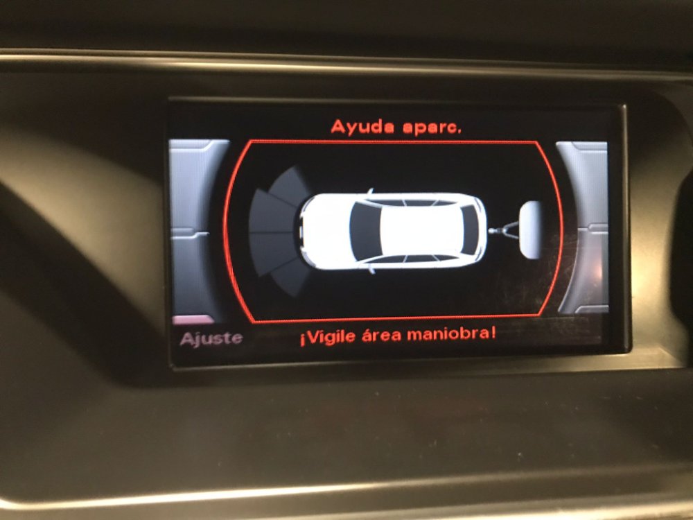

spoilers Publicado 1 de Septiembre del 2022 Denunciar Publicado 1 de Septiembre del 2022 Acabo de pasar ITV, y homologar dicha reforma. En efecto confirmo que cuanto han enchufado la piña de la máquina para comprobar las luces se han desactivado los sensores traseros y ha aparecido en pantalla el remolque. Además se ha desactivado ( como es evidente por el esfuerzo) el modo de conducción Efficiency del Drive Select, solo quedando disponibles el Resto que en mi caso son Confort ,Auto y Dynamic . A la espera de realizar mas pruebas con remolque y meter un barrido con el VagCom para poder verificar la ausencia de errores. Responder

Jontxusti Publicado 28 de Mayo del 2023 Denunciar Publicado 28 de Mayo del 2023 En 1/9/2022 a las 20:10, spoilers dijo: Acabo de pasar ITV, y homologar dicha reforma. En efecto confirmo que cuanto han enchufado la piña de la máquina para comprobar las luces se han desactivado los sensores traseros y ha aparecido en pantalla el remolque. Además se ha desactivado ( como es evidente por el esfuerzo) el modo de conducción Efficiency del Drive Select, solo quedando disponibles el Resto que en mi caso son Confort ,Auto y Dynamic . A la espera de realizar mas pruebas con remolque y meter un barrido con el VagCom para poder verificar la ausencia de errores. Buenas chicos. Siento reflotar este post. Tu coche venía con preinstalacion de serie? Es que he realizado la instalación con un kit específico sin preinstalacion y si que es verdad que no me suenan los sensores, pero aparecen en la pantalla. Responder
spoilers Publicado 18 de Agosto del 2023 Denunciar Publicado 18 de Agosto del 2023 En 28/5/2023 a las 19:37, Jontxusti dijo: Buenas chicos. Siento reflotar este post. Tu coche venía con preinstalacion de serie? Es que he realizado la instalación con un kit específico sin preinstalacion y si que es verdad que no me suenan los sensores, pero aparecen en la pantalla. Buenas, No venia con preinstalacion , se realizo enchufando a la centralita que pasa por el maletero e instalando los fusibles necesarios que no habia antes. Responder
