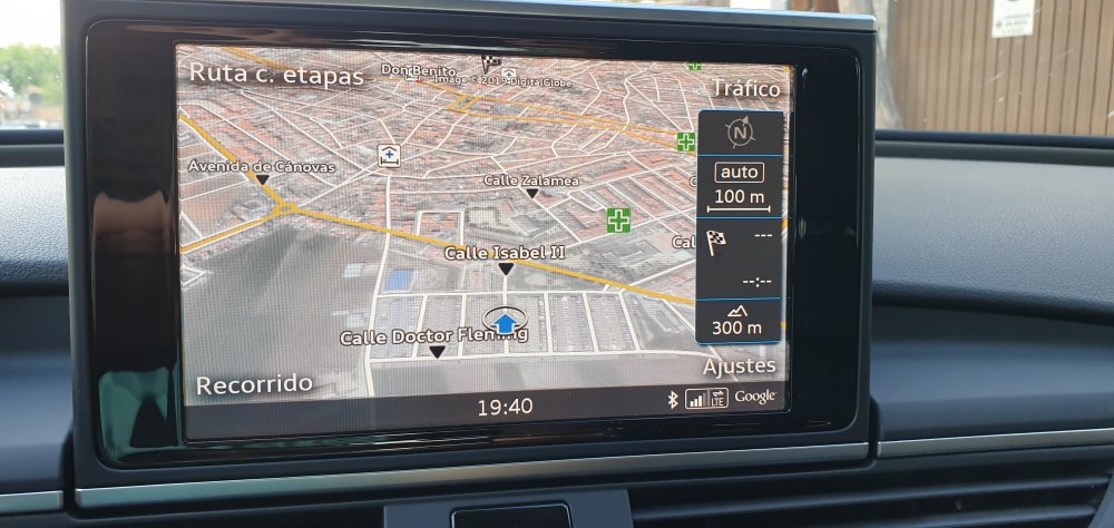

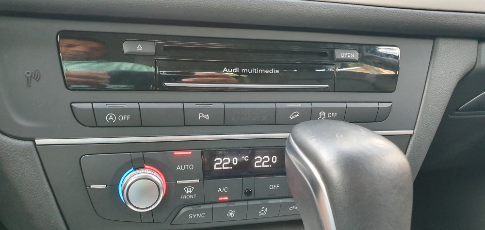

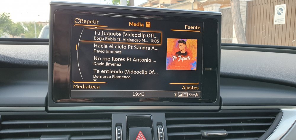

Moiavant Publicado 24 de Mayo del 2019 Denunciar Publicado 24 de Mayo del 2019 hace 37 minutos, Antonio990 dijo: Lo prometido es deuda, aquí os pongo unas fotos Que pasada!!! Y la cámara de marcha atrás otro mundo no? Responder

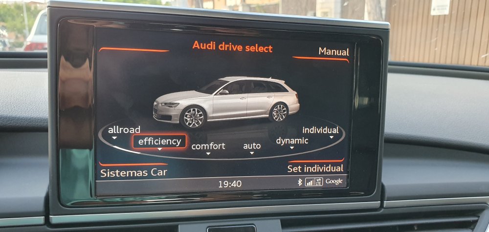

Antonio990 Publicado 24 de Mayo del 2019 Autor Denunciar Publicado 24 de Mayo del 2019 @Moiavant eso es, la cámara de marcha es otro mundo. He instalado una SIM de datos. ***pero aqui pongo unas serie de dudas, que se me han planteado al estar trasteando, un poco hoy con el equipo. ** en opción navegación, no me busca los destinos online (cerca de vehículo, destino, etc) ** no se activa la opción de google Earth: street View, cuando estas llegando al destino para estas 2 opciones anteriores.... es necesario tener contratado? el Audi Connect (tengo la posibilidad de contratar, pero sin opción de conexión a la App) ** en la pantalla de Drive Select? en este equipo no aparece los niveles de altura? de la suspensión neumática? el mío es un Allroad ** el modelo de la pantalla es un Avant, pero puedo cambiar a un Allroad? Haber, si alguien ya tiene de antes el MIB2; y podría resolver estas dudas. Decir que hoy he recibido el cable Vag-Com, ya tengo todo instalado en mi Mac, y a partir de mañana empiezo a trastear con esto, para intentar hacer codificaciones para habilitar, cosas interesantes que se pueden hacer. Gracias Responder
ibrahin77 Publicado 24 de Mayo del 2019 Denunciar Publicado 24 de Mayo del 2019 Seguro despejaras todas las dudas, se te ha quedado espectacular, ahora me toca ahorrar para hacerselo al mio. Responder

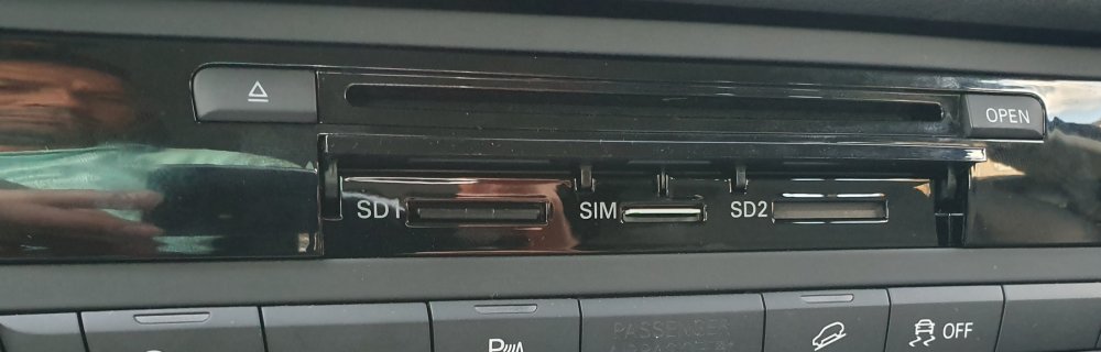

Pacoron Publicado 24 de Mayo del 2019 Denunciar Publicado 24 de Mayo del 2019 Antonio para ver los mapas de Google Maps necesitas tener una sim en el tarjetero de la sim, prueba y mete la del móvil, verás como luego te deja elegir entre el mapa normal o el de Google Maps, después una vez que veas que te funciona puedes hacerte con una multisim ( una copia de la tuya) o comprar una de prepago y según vayas necesitando vas recargando datos, yo tengo así una en el mío de prepago y como te acumula los megas que no gastas te sirve para mucho tiempo, a veces recargo 1€ y como tengo megas acumulados me sigue funcionando, y para poder ver los destinos online que envías desde myaudi, igualmente necesitas las sim con datos, y luego desde la aplicación myaudi puedes enviar los destinos al coche y cuando le das en el coche a ir a destinos myaudi te salen los que hayas enviado. Y lo de la suspensión neumática si te debería de salir lo de subir o bajar, el mío es un sedán pero me sale para subirla o bajarla. Podrías poner fotos del cableado que te llegó con el MIB2 para poder conectar todo? Responder

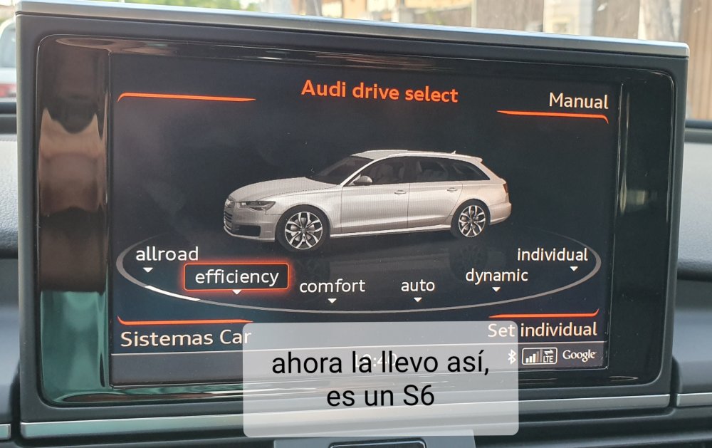

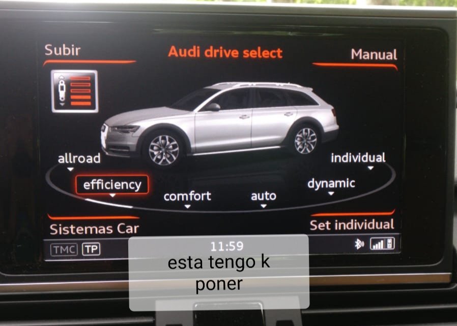

Antonio990 Publicado 25 de Mayo del 2019 Autor Denunciar Publicado 25 de Mayo del 2019 (editado) @Pacoron creo a lo mejor no entendiste . Ya desde el principio tengo instalada una multisim con 15 gb. me funciona claramente el Google Maps en la navegación. Yo me refería en la pantalla para buscar destino y una opción que dice "buscar on line" esta opción es la que me dice que el servicio no está disponible. Es decir datos de internet si tengo. Otro tema ; esta mañana he estado codificando con el Vagcom. Me ha salido todo bien. Excepto, habilitar el menú verde. He seguido las instrucciones de stemei.de pero es de versiones anteriores. Tengo version 18.9 y en el modulo 5F, donde tienes que seleccionar el canal 6. Abro un desplegable con infinitos canales y se cual clicar. Necesito menu cerde, para cambiar modelo en el MMI. Ya que ahora lleva un S6 y el mío es Allroad. Y necesito la pantalla Audi select de Allroad, donde se puede subir la suspensión manual. Editado 25 de Mayo del 2019 por Antonio990 Responder
