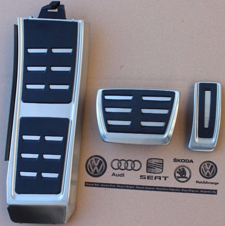

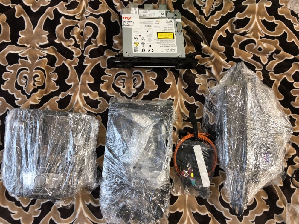

camionetero Publicado 14 de Febrero del 2020 Denunciar Publicado 14 de Febrero del 2020 En 5/3/2019 a las 22:50, Antonio990 dijo: Bueno, compartir con vosotros que ya tengo en marcha, el cambio de mi RMC de A6 2017 al sistema MIB2. Después de mucho trastear, por toda la red, he encontrado un equipo en Ebay que me viene viene de Rusia, a mediados de Marzo. Y también en pensarlo ehhhh, por que es un desembolso económico, grandecito.... El MIB2, esta compuesto por la pantalla de 8", la unidad central, el modulo donde va la palanca de cambio y bandeja con dos tomas USB (interior reposabrazos), viene con Smartphone interfaz, mapas desbloqueados del 2019, desbloqueado la protección de elementos y todo su cableado para hacer el Pinout, del cambio de Rmc y MIB2. Ah!!! y el equipo es del 2018, mas nuevo que mi coche... todos os preguntareis por el precio, según gente experta, consultada un buen precio para lo que hay por ahí..... jjjjj me he tirado hablando 2 días con el ruso, negociando precio y que me confirmara especificaciones del MIB2, para que fuera útil, para mi A6 y me lo ha codificado para mi sistema de sonido. Y ya también, puesto; he pedido los pedales originales de acero (tipo rs6) a un concesionario alemán, un buen precio..... mucho menos de los mas 200 y pico que te piden en España. MIB2, preparado antes del envio, ya enviado por UPS Hola podrías poner los datos de contacto del ruso? Responder
