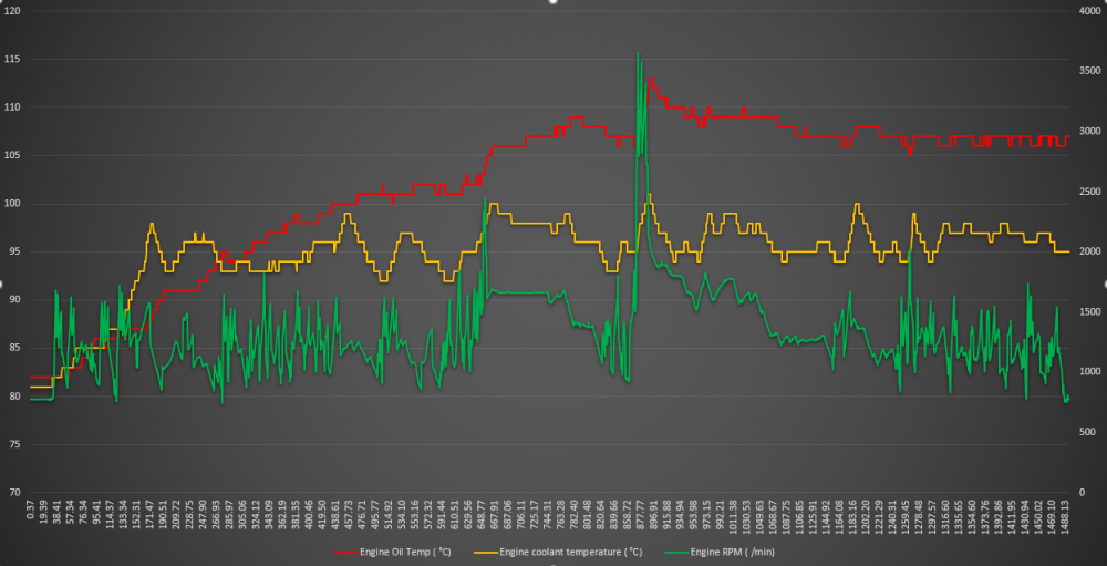

edgar.epi Publicado 8 de Marzo del 2019 Autor Denunciar Publicado 8 de Marzo del 2019 Pues he salido esta tarde con el vagcom y he sacado la siguiente gráfica. Primero he hecho un recorrido por carretera secundaria y algo de poblado, luego me he metido en autopista y he ido sobre 120-130 salvo algún tramo que he subido un poco (justo coincide con el pico de revoluciones). La gráfica muestra la temperatura del aceite en rojo, la temperatura del refrigerante en naranja y las revoluciones del motor en verde. Como podéis ver he tenido un máximo de 113º para el aceite y 101º para el refrigerante, para haber sido un recorrido tranquilo me parecen temperaturas un poco altas... La media circulando a 120-130 está sobre 105º el aceite y 96º el refrigerante, ¿qué os parece? Si alguien pudiera hacer algo parecido y con el mismo motor se lo agradecería mucho. Es un 3.0 TDI quattro de 218cv. El último cambio de aceite fue en Abril de 2017 con 28000km y actualmente tiene 54600km, le queda poco para los 60000km y el cambio de aceite (con cambio de aceite de la caja de cambios también). Quizás se lo adelante y justo cuando haga los dos años, es decir, para Abril, le hago el cambio y lo adelanto aunque no haya llegado a los 60000km. Un saludo, Edgar. Responder

millen Publicado 13 de Marzo del 2019 Denunciar Publicado 13 de Marzo del 2019 En 12/3/2019 a las 19:03, pepon2309 dijo: Creo que esas temperaturas no son normales. El mío es un 2.0tdi y no ha pasado de 97° la temperatura del aceite. Y ha sido después de hacer ciudad y atasquillo para llegar a casa. Esta mañana en autovía se quedaba en 85° Expand No será la temperatura del refrigerante eso que indica tu coche? Me da a mí que sí. No es lo mismo el 2.0 que el 3.0, en cualquier caso. Las temperaturas de la gráfica de edgar.epi son completamente normales, el refrigerante oscila entorno a los 95º y se ve cómo se abre y cierra el termostato. Y el aceite oscila entorno a los 105º. Es lógico que el aceite esté más caliente que el refrigerante, por algo el refrigerante refrigera... Responder

javi toledo Publicado 13 de Marzo del 2019 Denunciar Publicado 13 de Marzo del 2019 Curiosamente,se deduce una cosa. Los que llevais la temperatura de aceite mas alto de lo normal,sois 3.0 tdi euro 6. Porque uno tiene un 218 y otro tiene un 272.Eso explicaria,que alomejor estos modelos llevan otro tipo de tarado de temperatura de aceite con respecto a los demas usuarios. Yo no me alarmaria. Responder
herodes Publicado 13 de Marzo del 2019 Denunciar Publicado 13 de Marzo del 2019 Mi amigo tiene un A4 3.0 de 272 y también me llamó la atención que la temperatura en autopista ronda los 110º por lo que debe de ser normal en ese motor. Responder
