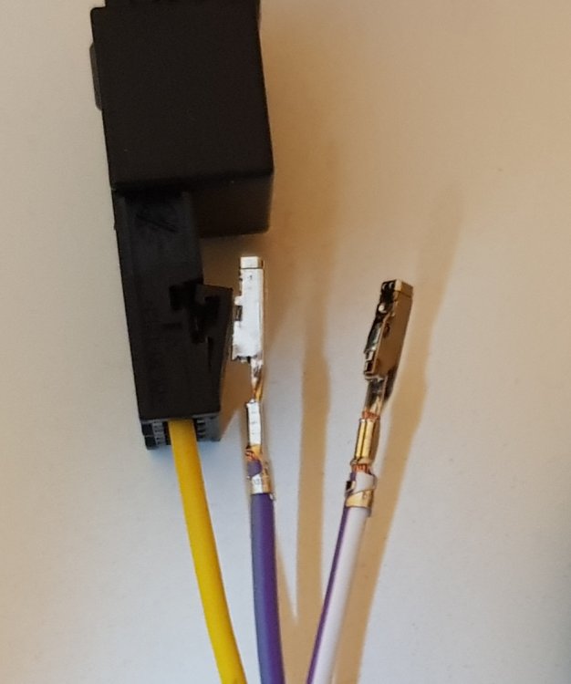

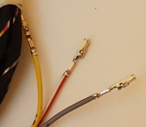

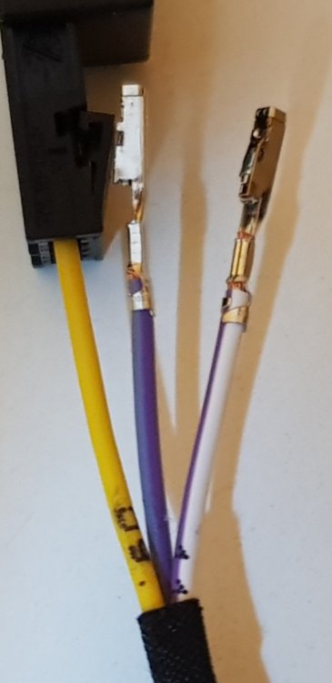

Jesusbarba Publicado 7 de Marzo del 2019 Denunciar Publicado 7 de Marzo del 2019 Chicos tengo una pequeña duda tengo ya todo los faros led oscurecidos el juego de cables originales audi y más o menos se donde van todo los cables excepto 2. Los amariyos se que van todos juntos y luego de los cables que van a los faros de la puerta del maletero a parte de los amariyos salen 2 de cada faro del maletero donde van esos 4 cables de colores??? Responder

Jesusbarba Publicado 8 de Marzo del 2019 Autor Denunciar Publicado 8 de Marzo del 2019 Duda resuelta los que tenemos la centralita que no es compatible sólo usaremos los amariyos los otros 4 sólo funcionan en la centralita compatible o si en un futuro la cambiamos. Con conectar el adaptador y los 4 cables amariyos en su lugar. Nos funciona todo los faros sin dinámico claro. Responder

Jesusbarba Publicado 11 de Marzo del 2019 Autor Denunciar Publicado 11 de Marzo del 2019 Os comento el bricolaje le falta mui poquito no quiero hacerlo hasta tenerlo del todo terminado al 100% Os cuento todo funcionando excepto la mitad del intermitente interior y la luz de freno se queda fija a baja intensidad. El porque: Las halógenas utilizan las mismas bombillas de freno y de luz trasera Al cambiar a les uno de esos cables no debe llevar corriente sino solo cuando frene. Y los 4 cables de colores aparte de los amarillos que van a la centralita confort no funcionan hasta que no codifica dado que el coche no sabe que tiene que dar corriente por hay. Resultado: codificar si o si. Aparecerá más de uno que no le haga falta codificar y resulta que hay una centralita que ella sola sabe reconocer el cambio a LED . La mía desgraciadamente no. Responder
