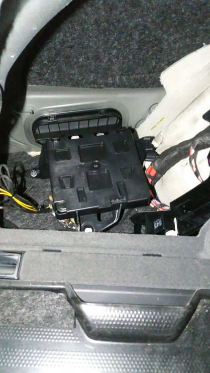

Ivanmou Publicado 18 de Abril del 2019 Autor Denunciar Publicado 18 de Abril del 2019 hace 2 horas, Carlherl dijo: Pues en principio tenia pensado ponerlos yo. Ya desmonte toda la parte trasera para montar la cámara trasera. Esta semana voy a localizar la posición en el avant de la centralita de confort y en base a eso decidiré el resto. He estado haciendo tiempo porque alguien iba a subir un tutorial. Pd: Si alguien me sabe decir la posición exacta me ahorrara trabajo. Yo solo vi como lo hacian y no me parecio complicado, mirando de frente al maletero ,en la parte izquierda , quitas la pieza lateral donde va la rejilla portaobjetos y esta debajo. Responder
Carlherl Publicado 18 de Abril del 2019 Denunciar Publicado 18 de Abril del 2019 hace 3 minutos, Ivanmou dijo: Yo solo vi como lo hacian y no me parecio complicado, mirando de frente al maletero ,en la parte izquierda , quitas la pieza lateral donde va la rejilla portaobjetos y esta debajo. Gracias artista. Pues cuando me conteste el vendedor de ebay decidiré si este o kufatec. Si no suben el tuto pues probaré darle 12v a los cuatro cables sobrantes con la toma de mechero que hay cerca para el dinámico. Responder

YagoA4avant Publicado 18 de Abril del 2019 Denunciar Publicado 18 de Abril del 2019 hace 8 horas, Carlherl dijo: Pues en principio tenia pensado ponerlos yo. Ya desmonte toda la parte trasera para montar la cámara trasera. Esta semana voy a localizar la posición en el avant de la centralita de confort y en base a eso decidiré el resto. He estado haciendo tiempo porque alguien iba a subir un tutorial. Pd: Si alguien me sabe decir la posición exacta me ahorrara trabajo. Esa es mi idea, pero llevar todos los cables de los dos pilotos derechos hacia la centralita que está en la izquierda me imagino que supone desmontar todo el guarnecido del portón. Me imagino que saldrán los cables por arriba en la zona de las bisagras para después bajar hasta la centralita. Voy a echar un vistazo a ver qué supone. Muchas gracias Carlos e Iván y resto de compañeros del foro. Responder
Carlherl Publicado 18 de Abril del 2019 Denunciar Publicado 18 de Abril del 2019 hace 12 minutos, YagoA4avant dijo: Esa es mi idea, pero llevar todos los cables de los dos pilotos derechos hacia la centralita que está en la izquierda me imagino que supone desmontar todo el guarnecido del portón. Me imagino que saldrán los cables por arriba en la zona de las bisagras para después bajar hasta la centralita. Voy a echar un vistazo a ver qué supone. Muchas gracias Carlos e Iván y resto de compañeros del foro. Para desmontar el portón y demás echale un vistazo a los hilos de instalación de cámara trasera. Es más fácil de lo que parece. Responder

Ivanmou Publicado 19 de Abril del 2019 Autor Denunciar Publicado 19 de Abril del 2019 Las instrucciones de montaje, lo recopile del hilo desmontar piloto, gracias a todos los compañeros q colaboraron en ese hilo, sin su ayuda y aportaciones yo no lo hubiera hecho, los pioneros . Lo de los leds oscurecidos a mi en la casa oficial me pidieron 718 mas iva , al final me decante por los normales, en ebay los hay nuevos mucho mejor de precio que en la audi EBA_8W5052400_ES_170808 (1).PDF Responder
Carlherl Publicado 19 de Abril del 2019 Denunciar Publicado 19 de Abril del 2019 hace 1 hora, Ivanmou dijo: Las instrucciones de montaje, lo recopile del hilo desmontar piloto, gracias a todos los compañeros q colaboraron en ese hilo, sin su ayuda y aportaciones yo no lo hubiera hecho, los pioneros . Lo de los leds oscurecidos a mi en la casa oficial me pidieron 718 mas iva , al final me decante por los normales, en ebay los hay nuevos mucho mejor de precio que en la audi EBA_8W5052400_ES_170808 (1).PDF 716 kB · 3 downloads Gracias por las instrucciones. De donde han salido? Las hay para avant? Aunque supongo que sera parecido. Responder
Ivanmou Publicado 19 de Abril del 2019 Autor Denunciar Publicado 19 de Abril del 2019 hace 2 horas, Carlherl dijo: Gracias por las instrucciones. De donde han salido? Las hay para avant? Aunque supongo que sera parecido. Las instrucciones las puso mcmahon en desmontar piloto, hay otro compañero que las puso en ingles, yo tb tengo el avant y le sirvio al que me los instalo, asustan un poco la verdad jajaja Responder
