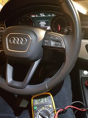

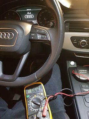

Pues comprobaré lo que has dicho de la corriente. El mio es también de junio de 2016 y cuando quito contacto, al menos el mechero de delante ya no carga el móvil. Después meteré el comprobador en el mechero maletero para comprobar si sigue habiendo corriente detrás.

Pues por un lado lo bueno es que mi coche corta corriente en las tomas. Por otro lado mi coche no tiene toma en el maletero 😔😔. He debido confundir con el otro coche que tengo.
