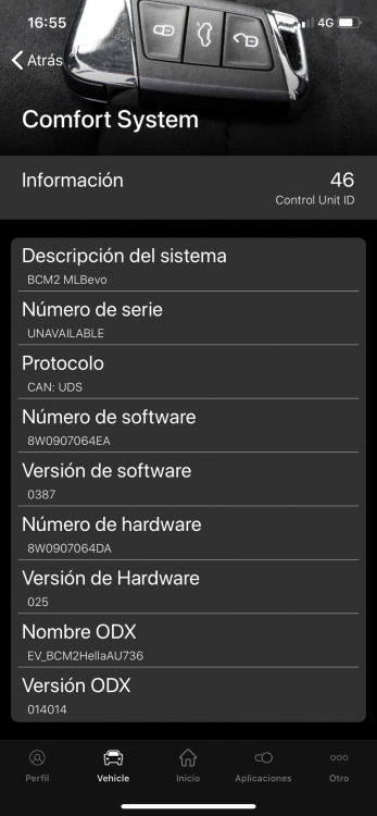

abbsorbe Publicado 15 de Febrero del 2020 Denunciar Publicado 15 de Febrero del 2020 Hola, a ver si me podéis ayudar. He comprado los pilotos LED en eBay, los normales. He comprado los cables para el Sedán, nuevos y originales de Audi. - ¿sabéis si puedo dejar puesta mi centralita sin hacer nada más que cambiar pilotos, poner cables y codificar en Audi? Supongo que no iría el dinámico. - en caso de comprar una centralita, ¿podría ser de segunda mano, y si es de segunda mano hay que hacerle algo? Sabéis si las acabadas en B valen? Dejo foto de la mía a ver qué puedo hacer con lo que tengo. A ver si me podéis guiar. muchísimas gracias! Responder
McMahon Publicado 15 de Febrero del 2020 Denunciar Publicado 15 de Febrero del 2020 @abbsorbe las centralitas estas en principio valen todas lo único que si no acaban en H el numero de hardware el dinámico no funcionara. Si te pasas por mi post desmontar piloto en la pagina 7 o la 8 creo recordar puse todas la referencias que eran necesarias para dicha conversión aunque a día de hoy habrán salido nuevas versiones aunque todas coinciden que para el dinámico es la H. Comprar una de segunda mano pues depende si no tiene protección de componentes no tendrás problemas pero si tiene protección te toca desbloquearla en algún taller tipo vag-retrofits, vag-navisystem o similares y lo que cobran pues depende del componente puede ser poco o mucho. Responder
