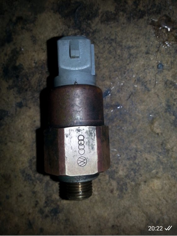

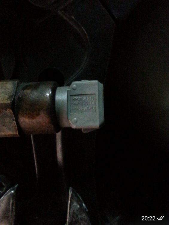

xstickgun Publicado 9 de Marzo del 2019 Autor Denunciar Publicado 9 de Marzo del 2019 hace 46 minutos, RamonA48k dijo: Yo empezaría por lo que creo que es los 8l tienen en la misma bomba un conmutador de bomba de dirección el precio sera 25e como mucho y solucionarás el problema pienso yo Yo he empezado por cambiar esto, adjunto fotos, es una cosa rara como sobrepresión que no aguanta el motor y lo tira abajo, o como una caída de corriente. Responder
xstickgun Publicado 9 de Marzo del 2019 Autor Denunciar Publicado 9 de Marzo del 2019 Fua Ramón, te comento para cambiar ese que trae el conector cuadrado mi mecánico se puso en contacto con la casa y me dijo que ya de conector cuadrado no venía y había que usar el conector redondo y cambiar la instalación del conector, que sería cortar los cables y empalmar los del nuevo conector, lo que pasa es que conseguí en un desguace uno igual que el que trae de fábrica el coche y cuadrado pero el coche sigue con el mismo problema. Responder
