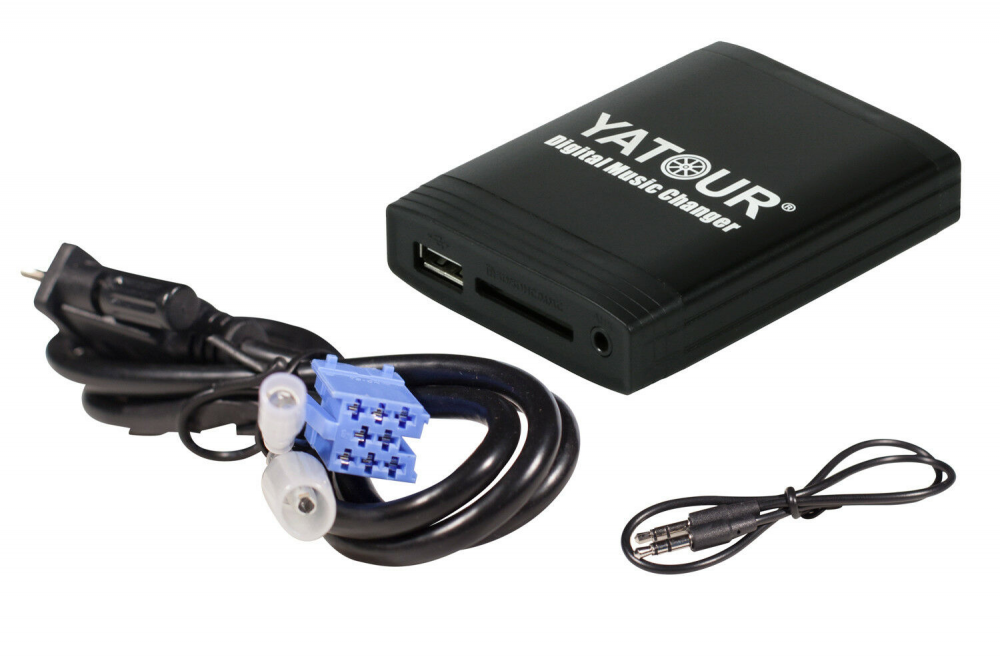

Carlisu84 Publicado 10 de Marzo del 2019 Denunciar Publicado 10 de Marzo del 2019 En 9/3/2019 a las 18:41, Bully dijo: Hola chicos. Tengo en el coche la radio original Concert con alojamiento para discos, pero quisiera añadir aunque sea de manera externa una toma USB ¿Es posible realizarlo desde el propio aparato? ¿O existe la misma radio con la toma ya incorporada? Saludos. Con el propio aparato no se puede. Pero hay interfaces que emulan esa entrada Como dension, xcalink, yatour etc.. este último lo monte en varios coches y va bien. También hay opción con manos libres por si te interesa y te ahorras ponérselo No compraría el del primer enlace apenas tiene más opciones que USB y miniJack. El segundo es para los que tienen mmi Responder

Carlisu84 Publicado 16 de Marzo del 2019 Denunciar Publicado 16 de Marzo del 2019 Es cuestión de gustos. Ahora mismo una radio que no esté integrada (tipo oem) con el coche lo devalúa mucho por dentro (es mi parecer). Por otra parte si lo único que quieres es poner música USB y bluetooth como te comenté y para no perder calidad de sonido que ofrecen los equipos de serie y gastando el mismo dinero mírate los sistemas de yatour, dension y similares. En Amazon mismamente los puedes encontrar. Por otra parte ese cable USB que has puesto es el mismo que pusiste en el primer link y es para modelos con mmi Responder
Bully Publicado 17 de Marzo del 2019 Autor Denunciar Publicado 17 de Marzo del 2019 hace 11 horas, Carlisu84 dijo: Es cuestión de gustos. Ahora mismo una radio que no esté integrada (tipo oem) con el coche lo devalúa mucho por dentro (es mi parecer). Por otra parte si lo único que quieres es poner música USB y bluetooth como te comenté y para no perder calidad de sonido que ofrecen los equipos de serie y gastando el mismo dinero mírate los sistemas de yatour, dension y similares. En Amazon mismamente los puedes encontrar. Por otra parte ese cable USB que has puesto es el mismo que pusiste en el primer link y es para modelos con mmi Hola Carlisu. Ya no es por la devaluación del vehículo en sí puesto que si montara la pantalla no me desharía de la radio ni del cargador de discos, de hecho los verificaría y limpiaría. Es más bien es que ese frontal con dicha radio me encanta y me gustaría mantenerlo. En referencia por ejemplo a Yatour ¿el aparato en cuestión quedaría conectado supongo que a algún terminal de la propia radio verdad? Pasando posteriormente el cable o módulo a mi gusto, pienso yo, para montarlo donde mejor quede. No sé tampoco, ahora que me viene a la mente, si estos coches de por sí llevan alguna toma auxiliar. No he caído en ello y ni me he fijado. He leído por el foro que bien pueden encontrarse por el reposabrazos o por alrededor del cargador. Responder
Carlisu84 Publicado 17 de Marzo del 2019 Denunciar Publicado 17 de Marzo del 2019 si estos aparatos se conectan en la entrada del cargador de la radio, luego podrias ponerlo donde mas comodo sea. las tomas aux se conectan de igualmodo en la entrada del cargador de la radio. Responder
