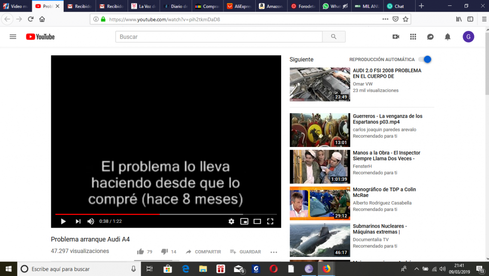

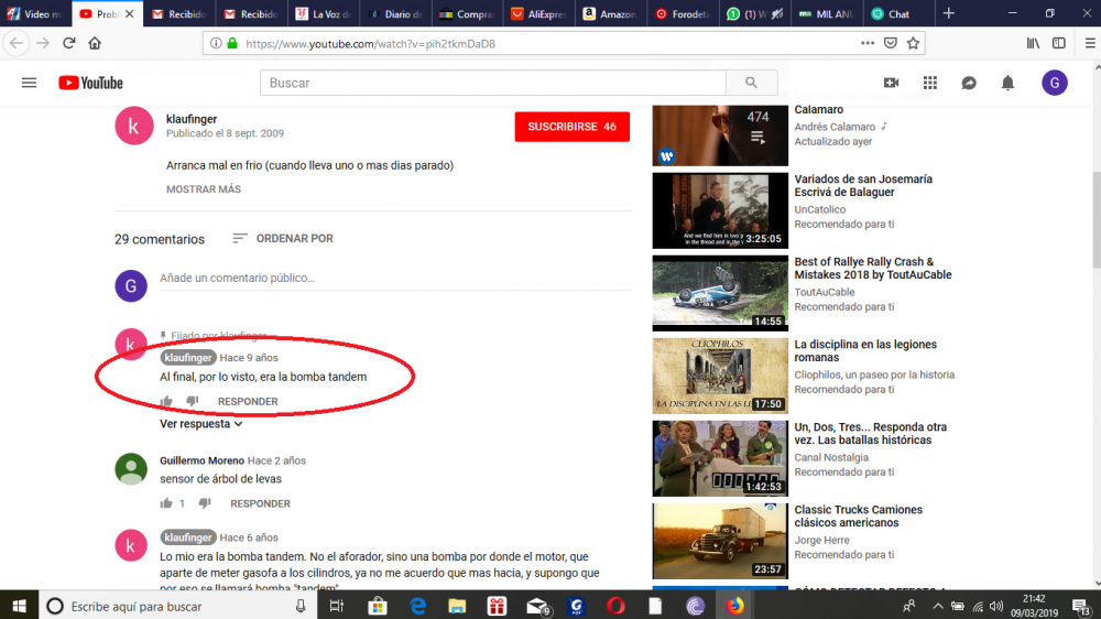

jaiguba Publicado 9 de Marzo del 2019 Denunciar Publicado 9 de Marzo del 2019 (editado) A ver que os parece. Descebado? Bomba tandem? Gracias de antemano https://www.youtube.com/watch?v=pih2tkmDaD8 Editado 9 de Marzo del 2019 por jaiguba Responder
RomuloTDI Publicado 9 de Marzo del 2019 Denunciar Publicado 9 de Marzo del 2019 (editado) Si lo hace desde que lo compraste puede considerarse un vicio oculto, el vendedor debera hacerse cargo del problema, la cuestion es que ahora, 8 meses despues, lo tienes dificil para demostrar que ese problema ya estaba cuando compraste el coche. Le has pasado el V ag-Com?? Ademas, ya el los comentarios dices que el probema era de la bomba tandem, no entiendo por que lo preguntas en el foro si ya sabes de donde venia el problema. s2. Editado 9 de Marzo del 2019 por RomuloTDI Responder
jaiguba Publicado 9 de Marzo del 2019 Autor Denunciar Publicado 9 de Marzo del 2019 ¿Como? No entiendo tu respuesta ¿donde digo yo que he comprado el coche hace 8 meses? Lo compre nuevo. Y lo de la bomba tandem lo estoy preguntando xq es una de las conclusiones que he sacado a tenor de los leido. No estoy aseverando nada. Saludos Responder

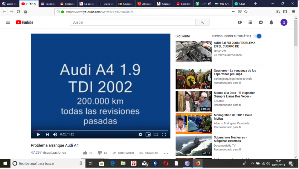

RomuloTDI Publicado 9 de Marzo del 2019 Denunciar Publicado 9 de Marzo del 2019 Pues lo dices tu mismo en el video, al menos en el video del enlace que has puesto, a no ser que hayas puesto un video que no es. Tambien en el titulo entien do que pones que el coche tiene 440.000km y en el video señalas que tiene 200.000km O quizas yo entiendo mal el post, no lo se, si me lo explicas pues genia, y si no he entendido bien el post pues te pido disculpas s2. Responder
batanson Publicado 10 de Marzo del 2019 Denunciar Publicado 10 de Marzo del 2019 Sí, en el vídeo que adjuntas haces mención a lo que menciona Rómulo. "El problema lo lleva haciendo desde que lo compré (hace 8 meses)". Tal vez has subido un vídeo que no corresponde. Con respecto al problema que mencionas. ¿Pudiera tratarse de los calentadores? Que estén ya en mal estado y no cumplan de manera adecuada su función. Aunque supongo que esto ya lo habrás comprobado en primera instancia, o al menos lo habrás barajado como una posibilidad. Ya nos mantendrás informados. Un saludo. Responder
jaiguba Publicado 10 de Marzo del 2019 Autor Denunciar Publicado 10 de Marzo del 2019 Perdonad. No aclaré que el video no es de mi coche. Es un video encontrado en internet, pero que hace exactamente lo mismo que el mio cuando falla. El VAG no da ningun fallo. Un saludo Responder
RomuloTDI Publicado 10 de Marzo del 2019 Denunciar Publicado 10 de Marzo del 2019 Ahhhhh Asi ya me cuadran mas las cosas. Pues si los sintomas son los mismos pues parece que pudiera ser cosa de la bomba tandem. Prepara unos 300 euros comprada en internet nueva y unos 800 euros comprada aqui en España. Mira en AutoDoc las tienes a buenos precios. s2. Responder
Tolo Publicado 13 de Marzo del 2019 Denunciar Publicado 13 de Marzo del 2019 La impresión es que está descebado, como cuando el filtro está vacio por ejemplo. Arranca con el gasoil que queda en los inyectores y después se para. Al arrancar arranca con dos o tres vueltas erráticas y después gira perfectamente. Parece la ( una) válvula antirretorno que supongo está en la bomba tándem... Responder
