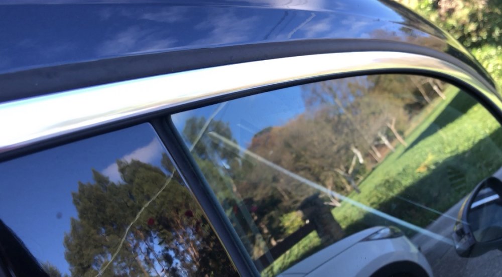

Desde que compré el coche, en cualquier puerta, de forma aleatoria ocurría que al salir del vehículo o al entrar, las ventanillas no bajaban el centímetro que deben para que el cristal ajuste correctamente. La principal forma de darse cuenta era porque al cerrar la puerta sonaba mal y era debido a que el cristal quedaba por encima de la goma. Normalmente con volver a abrir la puerta y cerrarla ajustaba bien, pero si no te enterabas quedaba el suficiente espacio para que entrase agua si lloviese o si lavabas el coche (cosa que me pasó).
En la primera revisión se lo comenté a mi taller y como es algo aleatorio, no pudieron verificarlo. Me dijeron que grabase un video cuando sucediese, dónde también se vea la matrícula, y lo enviase al servicio de atención al cliente.
Pues bien, sólo tengo vídeos donde se observa que la puerta está cerrada con el cristal mal encajado y que cuando se vuelve a abrir, el cristal baja perfectamente. Aún así ha sido suficiente para verificar el fallo. Me concertaron cita en el taller y en este me dijeron que se debe a un error en la unidad comfort. Actualizaron el software de dicha centralita y en poco más de una hora estaba solucionado y con el coche de vuelta. Por lo que me dijeron, no es el primero al que le ocurre y sabían cómo repararlo. En teoría no debería volver a pasar.
Os dejo dos fotos de cómo queda el cristal mal cerrado comparado cuando cierra correctamente. Casi es inapreciable a primera vista.
Si os ocurre algo parecido, que sepáis que la solución no es nada intrusiva. Yo al principio creía que era cosa de los motores de las puertas y que tendrían que cambiarlos y no me gustaba nada esa idea.
