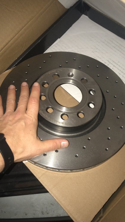

Sergiete Publicado 24 de Marzo del 2019 Autor Denunciar Publicado 24 de Marzo del 2019 En 20/3/2019 a las 16:02, JuanjoA3 dijo: Exactamente, es que además la mangueta no es la misma. Espero que nos ponga el desenlace. Pues la verdad al chico que se los compre me comentó que eran válidos, visto que no desde luego. tendre que buscar como decís de A3 o golf 2.0tfsi o tdi 170. la info de la mangueta es muy buena, gracias ! saludos, por cierto os dejo una fotillo de los discos que voy a montar. Responder
JuanjoA3 Publicado 29 de Marzo del 2019 Denunciar Publicado 29 de Marzo del 2019 (editado) Los que te he comentado yo son los mismos que los del a3 o golf 2.0tfsi o 2.0tdi 170cv y mucho más fáciles de encontrar. Edito: Con esos discos solo vas a notar ruido, por que van a frenar lo mismo que unos lisos. Editado 29 de Marzo del 2019 por JuanjoA3 Responder
