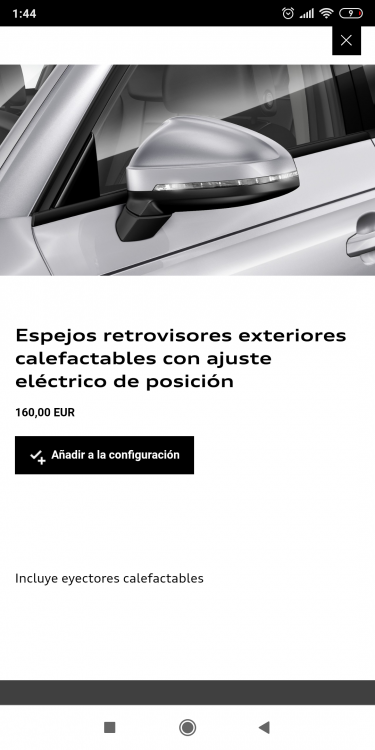

WillySonicteam Publicado 12 de Marzo del 2019 Autor Denunciar Publicado 12 de Marzo del 2019 Pues si hay que cablearlos da igual.Esque mire en el.foro del b8 y se ve que cableados ya estan,solo con cambiar espejo vale,y la ruleta no influye de nada.la foto es del configurador no de la tienda. Responder
