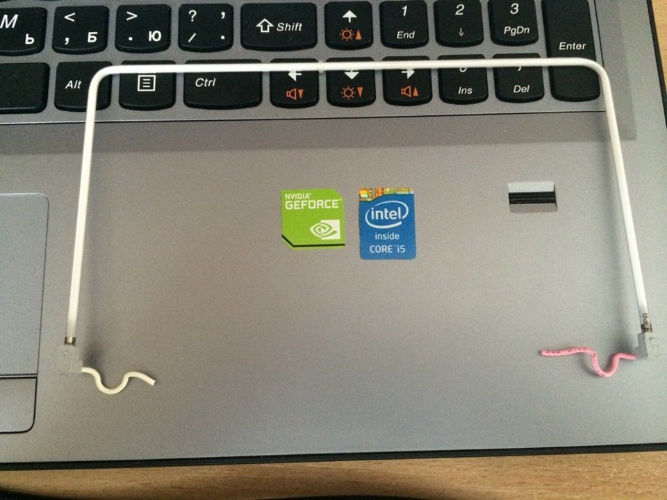

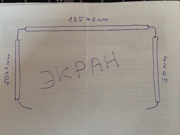

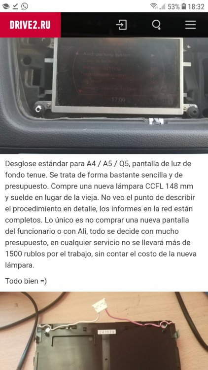

Carlos existe reparación
Que busque CCFL por web
A las malas si no encuenta la pieza entera
Por 3 partes
Tengo un pdf
Display-Repair-AMI-MMI.pdf
Toca traducir del ruso al español...lo siento.
