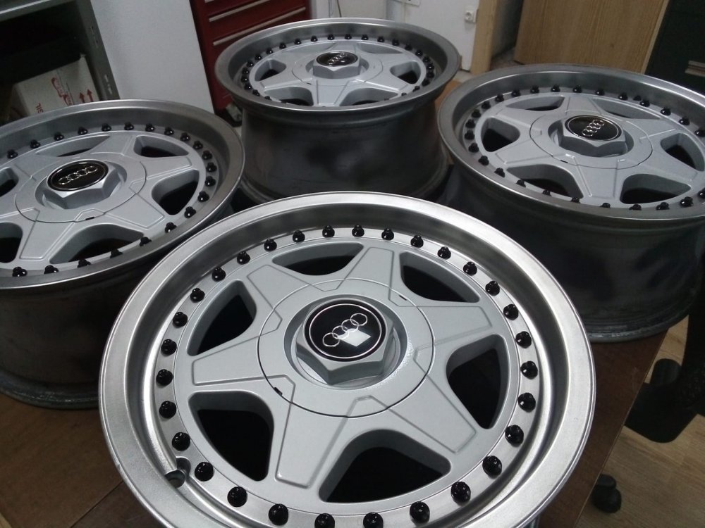

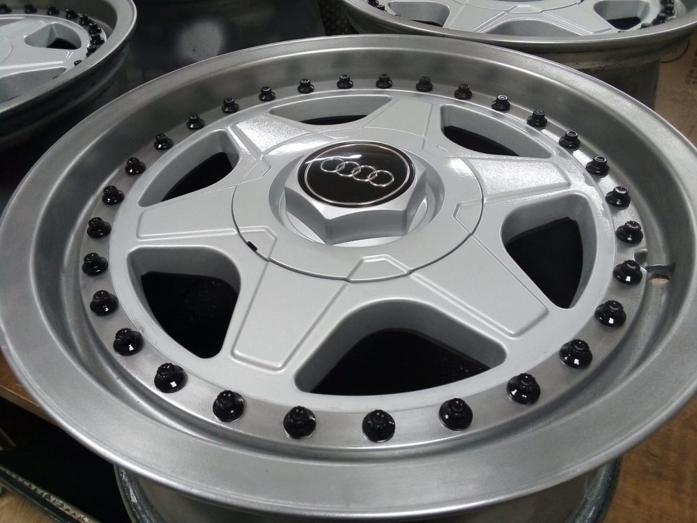

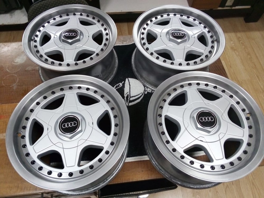

Rome84 Publicado 12 de Marzo del 2019 Denunciar Publicado 12 de Marzo del 2019 Muy buenas!! Mi Audi Coupé B4 tiene instalado un cierre centralizado universal cual esta dando problemas ocasionalmente. Ya he instalado uno de estos en el Yaris de mi pareja y se como funcionan. Quiero cambiar el que tiene mi Coupé y me gustaría saber es donde tiene la centralita original este coche, ya que imagino que la universal estará instalada cerca de ella. El coche ya me lo compré con este sistema cambiado y no tengo como localizar al antiguo propietario, para que me indique donde está ubicada. Gracias de antemano. Adjunto unas fotillos de las llantitas que acabo de rest aurar. Responder
kar98m48 Publicado 21 de Marzo del 2020 Denunciar Publicado 21 de Marzo del 2020 Buenos días, las llantas te han quedado impresionantes, yo tengo las mismas pero están muy feas, hiciste algún brico o algo de cómo lo hiciste??, Por cierto encontraste algo de la centralita del cierre?? Saludos Responder
MorgarV6 Publicado 21 de Marzo del 2020 Denunciar Publicado 21 de Marzo del 2020 Hola, muy bonitas las llantas ,pena que solo las hicieran en 15". La bomba con la electrónica en los coupé está detrás del panel trasero derecho. Un saludo Responder
