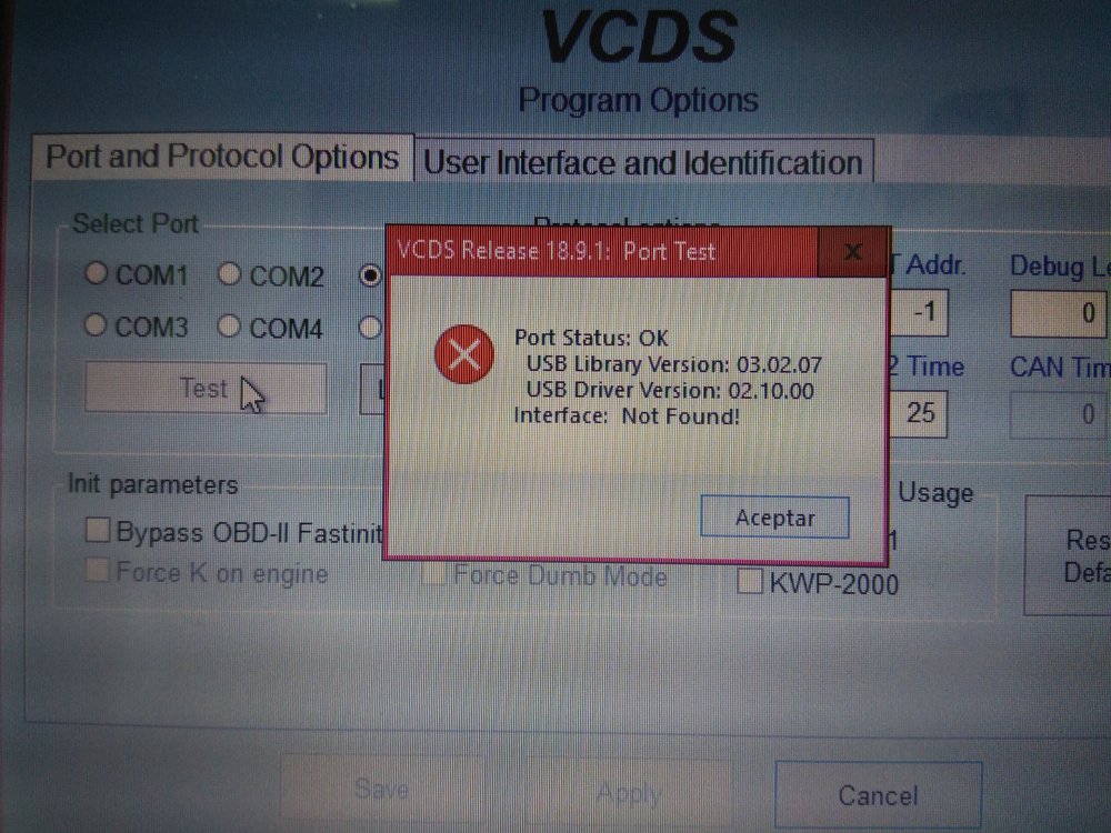

ruiz80 Publicado 12 de Marzo del 2019 Denunciar Publicado 12 de Marzo del 2019 Hola a todos. Os cuento mi problema. Hace unos días he cambiado el A4 del año 2010 por un a4 2.0 tdi del 2017 y el cable que tenia (12.12) no me sirve. He comprado un cable nuevo, la version 17.8.1 que en esa si entra mi coche pero al instalar el sofware y hacer el test del cable me sale un error que dice que la versión del USB de la librería y la versión del USB de los driver no coinciden. He probado a hacer de todo lo que se me ha ocurrido: - Le he cambiado la fecha al ordenador varias veces y a varias fechas diferentes. - He instalado el sofware en varios ordenadores con varios windows distintos por si fuese ese el problema. -He instalado otros sofwares con versiones posteriores de vagcom, en concreto uno con la 18.1 y otro con la 18.9 Y siempre que me ha sincronizado con el cable me ha dado el mismo error. No sé que otra cosa puedo hacer ni que significa ese error. Alguien puede ayudarme? Responder
FrA1l3 Publicado 13 de Marzo del 2019 Denunciar Publicado 13 de Marzo del 2019 hace 10 horas, ruiz80 dijo: -He instalado otros sofwares con versiones posteriores de vagcom, en concreto uno con la 18.1 y otro con la 18.9 Buenas! Viendo la imagen, el software que tienes instalado es la 18.9.1 y tal y como dices tu cable es 17.8.1. Jamás debes meterle una versión diferente a tu cable y te lo has cargado con toda probabilidad. Necesitas volver a flashearlo para recuperarlo (hay un hilo aquí de cómo hacerlo): Pero lo importante es que le metas exactamente la misma versión de software para la que está el cable diseñado!! saludos Responder

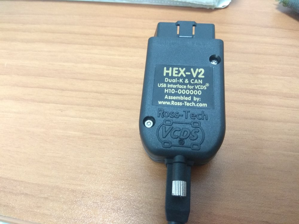

Carlisu84 Publicado 14 de Marzo del 2019 Denunciar Publicado 14 de Marzo del 2019 hace 18 horas, ruiz80 dijo: Sabe alguien como mirar la versión exacta del cable y donde conseguir el software? por lo que aprecio en la imagen tu cable es el original de rosstech. Intenta solicitar por mail a rosstech el software para tu cable ya que siendo original de ellos es posible que te lo faciliten. S2 Responder
ruiz80 Publicado 14 de Marzo del 2019 Autor Denunciar Publicado 14 de Marzo del 2019 Puede parecer original, Carlisu84, pero no lo es. Es un cable chino, por eso no se donde ni como localizar la versión. Muchas gracias de todos modos. Responder
