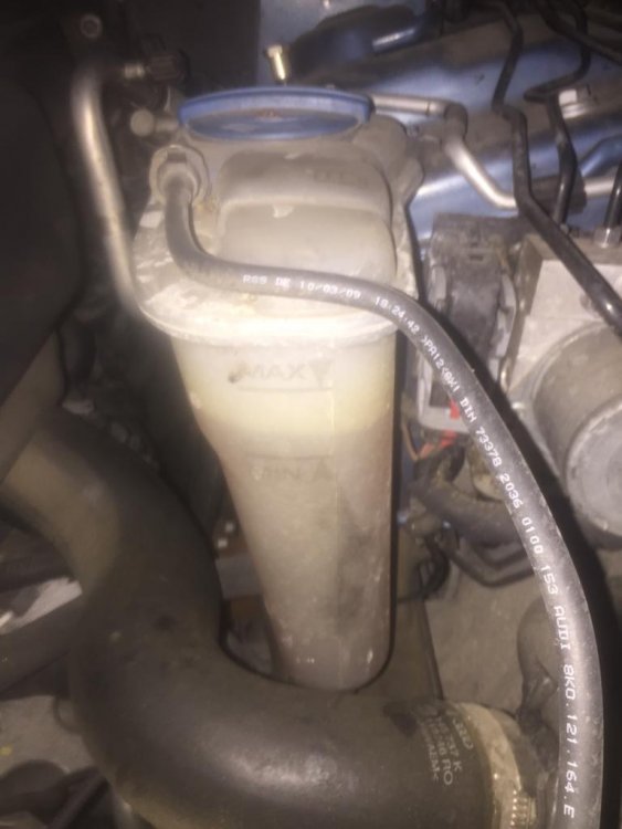

Pancho_cc Publicado 13 de Marzo del 2019 Denunciar Publicado 13 de Marzo del 2019 Hola, tengo un A4 b8 avant 2009 y quisiera saber si debo preocuparme cuando la temperatura del coche me baja a 75 u 80 cuando bajo y llwvo marchas largas... si aprieto sube a 90 y se mantiene. Os mando foto de la temperatura y el estado del anticongelante( me toca revisión de los 240.000km) Responder

FernandoCL Publicado 19 de Marzo del 2019 Denunciar Publicado 19 de Marzo del 2019 Intenta activar la temperatura de aceite en el FIS que es mucho más precisa que la aguja del agua. Si en bajadas con frío te baja de 75°,probablemente el termostato esté abierto más de la cuenta. Yo tenía esa situación, cambié el termostato y ahora la aguja del agua no se mueve nunca de 90 una vez llega a la temperatura de servicio. Si no cambias nada el coche funcionará, pero probablemente no realice una combustión óptima, genere más carbonilla, tape más la egr y el dpf. A la larga te dará problemas que podrías evitar con una combustión en óptimas temperaturas. Responder
