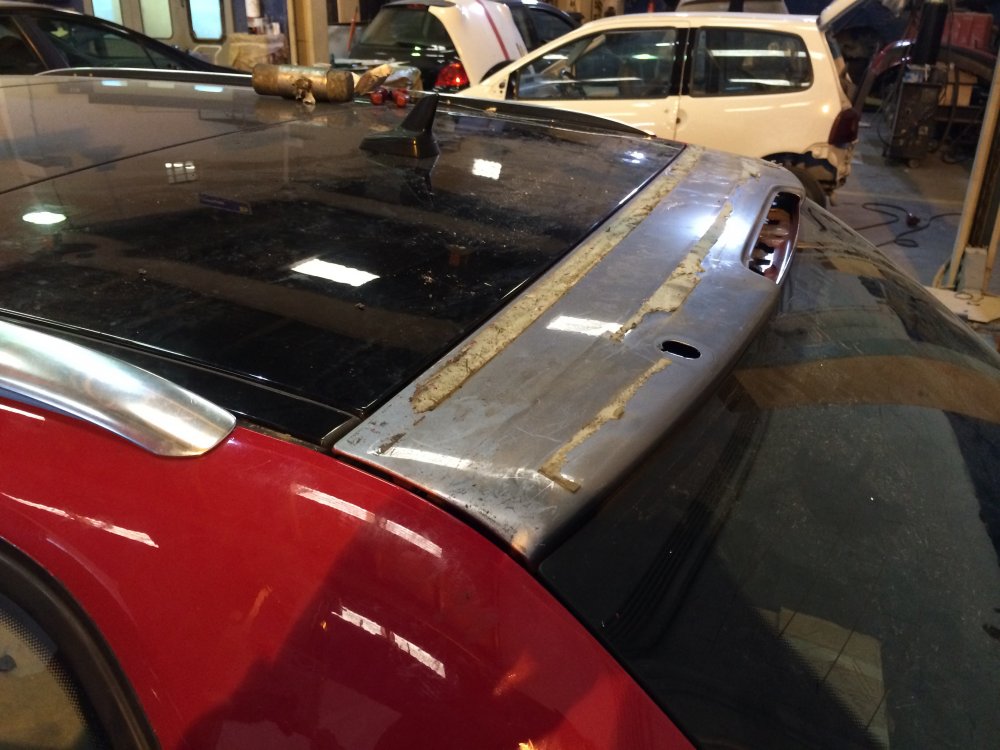

ALEXAPRILIA11 Publicado 13 de Marzo del 2019 Denunciar Publicado 13 de Marzo del 2019 hace 1 hora, chemaSPORTBACK dijo: Buenos días quisiera saber si alguien sabe como se desmonta el aleron trasero, tema quitar plástico interior y creo lleva 2 o 4 tornillos del 10.. Pero vamos por lo que he podido leer. Y no quiero cargarme el embellecedor sin saber (si alguien tiene ese despiece de etka sería ideal también) y a parte de eso. Como se quita los 4 aros ¿ Va pegado y digamos remache en chapa, o solo pegado? Lo mismo. Sabiendo como es uno ca sin miedo. Saludos y gracias por las contestaciones que reciba El aleron lleva dos tornillos y tiras de cinta de doble cara si es el original,va pegado a conciencia con lo cual mi consejo es que metas unas oja de sierra larga y fina por debajo del aleron y cirtando y levantando..cuesta mucho Responder

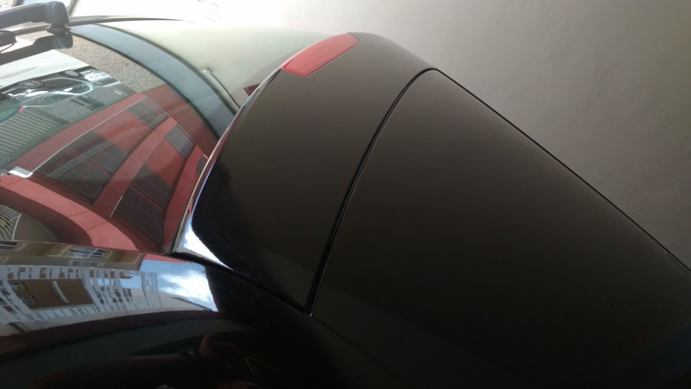

chemaSPORTBACK Publicado 27 de Marzo del 2019 Autor Denunciar Publicado 27 de Marzo del 2019 Pues al final... Sin quitar puse el vinilo. Hay que ser mañoso... Lo más complicado la zona de la alerón por el borde hacia el cristal. Si alguien lo hace poco a poco con calor (toda esa zona) e intentar con una pala hecha de cartón pluma meter por esa zona y al final una vez puesta. Cortar con cutter todo ya y meter ese trozo 2..3mm por dentro cristal y alerón con esa pieza de cartón pluma y un poco calor. Lo más fácil ni 10min.toda la zona superior Responder
