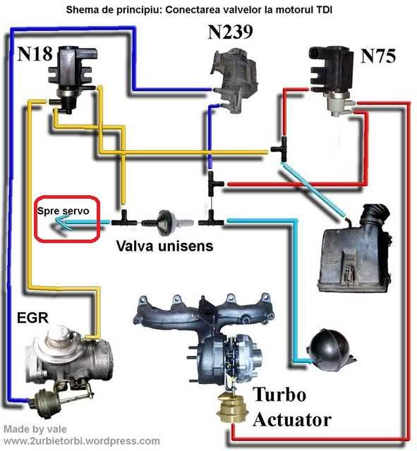

mitsu3 Publicado 22 de Abril del 2019 Autor Denunciar Compartir Publicado 22 de Abril del 2019 Ya he cambiado la N75 por una nueva, he cambiado todos los tubos de vacío y con una geringilla muy gorda, es industrial la he conectado directamente al pulmón del turbo y absorviendo se movía la corredera del turbo pero había que hacer mucha presión, no sé si es normal o no esto. Alguien me puede decir dónde ver un esquema de los tubos de vacío por si he conectado alguno mal pero no creo. Saludos a todos Responder Enlace al comentario Compartir en otros sitios web More sharing options...
zeimon Publicado 22 de Abril del 2019 Denunciar Compartir Publicado 22 de Abril del 2019 hace 9 minutos, mitsu3 dijo: Ya he cambiado la N75 por una nueva, he cambiado todos los tubos de vacío y con una geringilla muy gorda, es industrial la he conectado directamente al pulmón del turbo y absorviendo se movía la corredera del turbo pero había que hacer mucha presión, no sé si es normal o no esto. Alguien me puede decir dónde ver un esquema de los tubos de vacío por si he conectado alguno mal pero no creo. Saludos a todos Puede ser que le cueste tanto porque esté hasta arriba de carbonilla. Sería conveniente una limpieza completa de la geometría, admisión, EGR...  Responder Enlace al comentario Compartir en otros sitios web More sharing options...
