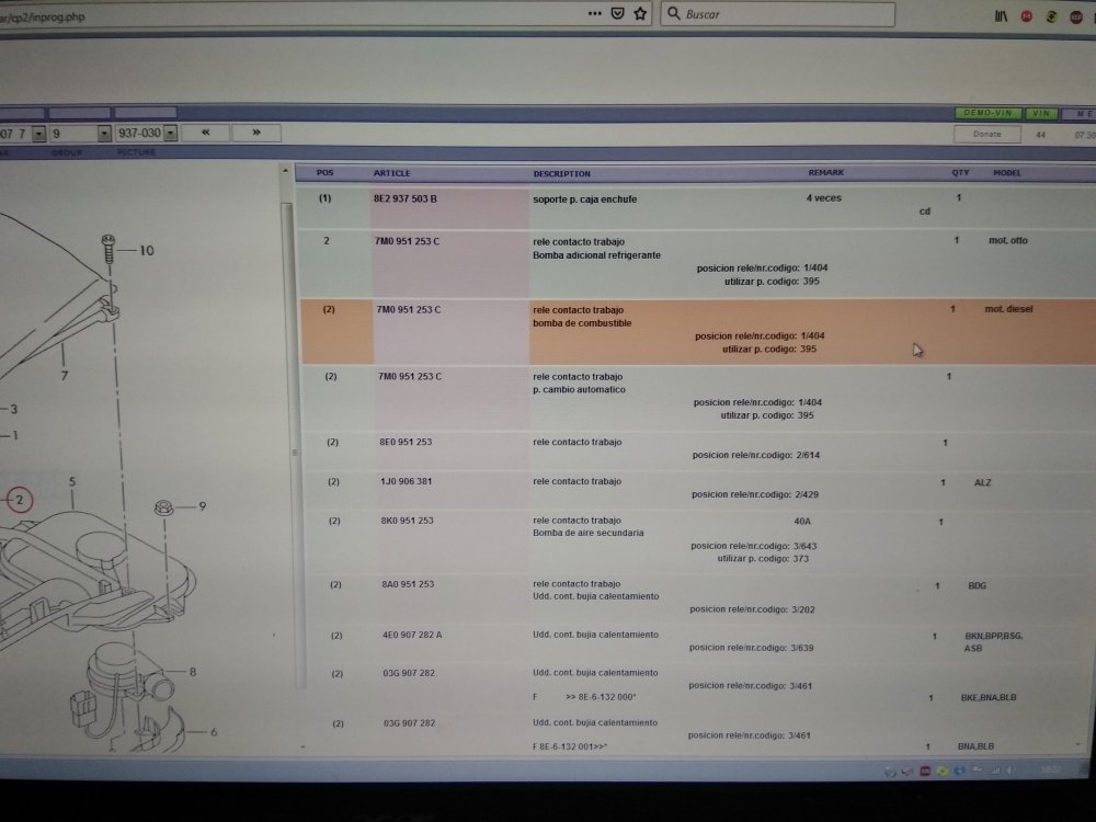

torpedor2000 Publicado 13 de Marzo del 2019 Denunciar Publicado 13 de Marzo del 2019 Sólo soy aficionado y me puedo equivocar, si das más pistas como año del coche, n° bastidor y código de motor pues mejor, pero creo que el rele de la bomba es el 395 con referencia 7M0951253C Si no me equivoco puede que en la bomba tb intervenga algún otro rele o fusible, en la foto aparece un fusible tb que no se que controla. A ver si otro te puede dar más información Responder

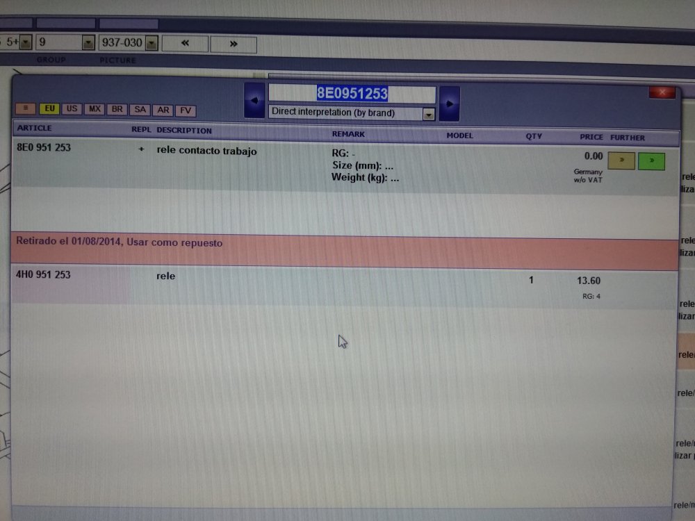

torpedor2000 Publicado 13 de Marzo del 2019 Denunciar Publicado 13 de Marzo del 2019 Según veo el relé le han cambiado la referencia a 4H0951253C en el concesionario de puede costar unos 16 euros Responder

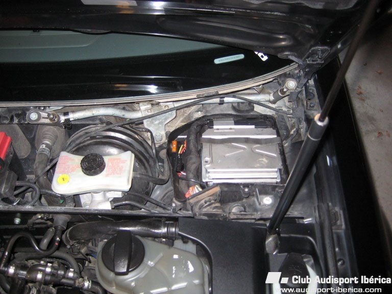

torpedor2000 Publicado 13 de Marzo del 2019 Denunciar Publicado 13 de Marzo del 2019 El relé de la bomba va en el portareles que hay en la caja vierteaguas, bajo el capó, al lado del depósito del líquido de freno, ahí hay una caja estanca donde está la centralita y varios reles. Mirando el etka veo que bajo el volante tb hay uno o dos reles 395 con la misma referencia pero pueden ser de la bocina o de otra cosa. Podrías probar a quitar ese y probarlo en el de la bomba. Sigues sin decir año, ni si es automático, ni si es quattro ni el código de motor Antes de comprar piezas no deberías pasarle el vagcom??? Responder

torpedor2000 Publicado 14 de Marzo del 2019 Denunciar Publicado 14 de Marzo del 2019 Si el vag no conecta es porque no llega corriente a la centralita, puede que por el relé de la centralita. Tanto el relé de la centralita como el relé de la bomba están en el mismo sitio, junto a la centralita. Unas preguntas: Por causalidad se te acumula el agua en la zona de la batería cuando llueve?? Se te enciende durante unos segundos la luz de los calentadores cuando pones el contacto?? Los reles están debajo de la centralita Responder

torpedor2000 Publicado 14 de Marzo del 2019 Denunciar Publicado 14 de Marzo del 2019 Vale vale, es 614, no 461 Puedes poner el 395 que tienes debajo del volante al lado de la centralita para probar. Si no pues cambia los otros dos reles, el 202 y el 614... No?? También hay un fusible al lado de los reles no?? Responder
torpedor2000 Publicado 14 de Marzo del 2019 Denunciar Publicado 14 de Marzo del 2019 El relé 202 es el de los calentadores y como a ti se te enciende la luz al dar el contacto yo voto por avería en el relé 614. La referencia del 614 que tienes ha sido sustituida por 4H951253 que te costará unos 16 euros en el conce. Responder
