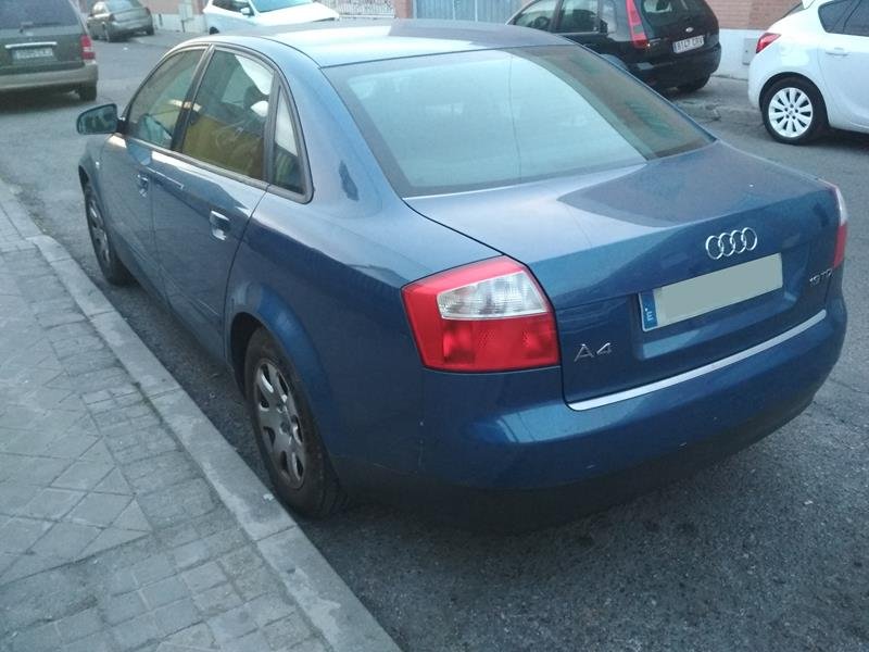

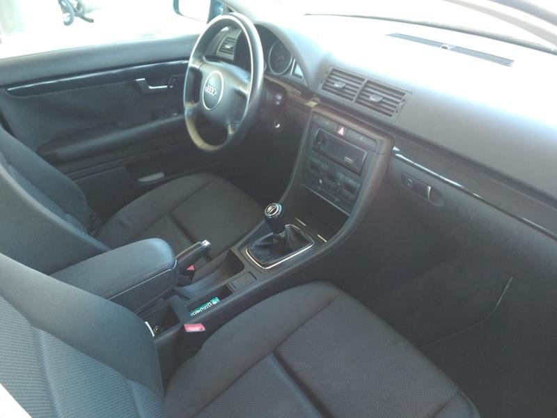

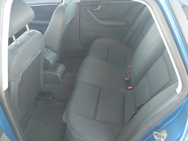

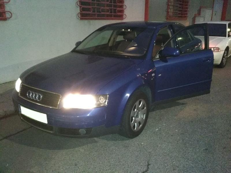

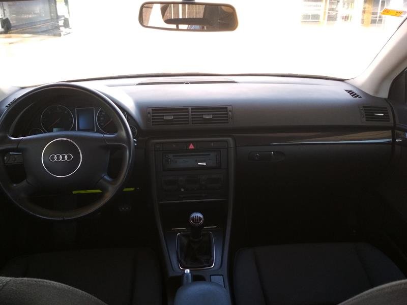

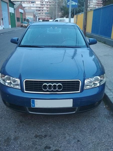

Izan. Publicado 13 de Marzo del 2019 Denunciar Publicado 13 de Marzo del 2019 Buenas noches a todos, por fin saco un rato para presentarme como es debido en el subforo. Algunos me conocerán por el subforo de A4 B5 y ahora ando por aquí. Primero decir que siempre me ha encantado el A4 B6 ( ¡y por fin tengo el mío! ), hemos tenido dos B6 en la familia antes que el mío, un 2.5TDI 180cv y un 1.8T 163cv (que aún tenemos). A finales de diciembre se me fué la caja de cambios del B5 , y empecé a mirar B6. Mis requisitos para la compra del B6 eran principalmente 3: -Color azul -Motor TDI 130 AVF ó AWX - Menos de 200.000Km Tras unos pocos días buscando por las webs de compraventa (decir que le dediqué muy pocas horas a buscar el coche) ví a "la chata", la chatarra para los amigos: A4 B6 1.9 TDI AWX, Azul, 147.000Km Al día siguiente fuí a verla y tras un buen repaso general, una vuelta con ella y algunas bastantes dudas me decidí a comprarlo ESTADO DE LA CHATARA: -Motivo de venta: Entregado como parte de pago a un compraventa. -Libro de mantenimiento: NO -Facturas y comprobar desgaste general: Facturas Sí(Falta la de correas...), me enseñan certificado de Km de tráfico. El Volante, pomo y pedales tienen desgaste normal para los 147.000Km que dice tener. -Chapa: Faros cuadran, parachoques cuadran, No es repintado, No hay asimetrías en la carrocería. Las 2 aletas derechas dañadas para pintar (roces del parking, dormía en garaje). Largueros delanteros OK, soporte radiador sin daños, radiador AC y aire en buen estado. Sin golpes delanteros ni traseros. Maletero solo abre con llave MAL. Anclajes faros delanteros OK, soportes amortiguadores OK. Tiene gato y llaves originales. -Suspensión: DE SERIE, esta blanda pero aún no para cambiar. -Motor: Suena bien, correas no chirrian. 1 manguito suda aceite, junta colector escape para cambiar. Aceite no humea. Agua sin rastro de aceite y niveles OK. -Dirección: sin holgura. Homocineticas y rotulas perfectas (han debido ser cambiadas). -Frenos: Discos delanteros gastados. Pastillas traseras para cambiar. -Llantas: sin golpes, con algún roce. -Sistemas electicos:Todo bien, ventanillas, AC. La radio ni la probé, me daba igual. -Caja cambios: No rasca, entran suaves las marchas -Habitáculo: Sin humedades bajo alfombrillas. TECHO DESCOLGADO. Guantera cierra mal. Puertas cierran perfectas. -Conducción: Suspensión me parece que va muy blanda comparado con la KW que llevaba en el B5, pero pasable. Ralentí estable, sin ruidos a altas vueltas. no suenan rodamientos a partir de 80, no vibra el volante, no retiembla al frenar.Me da la sensación que sube muy bien de vueltas. Temperatura del termostato inestable, sube a 90 y baja luego, termostato MAL. Me preocupa el consumo ya que lo veo alto 8 y pico... pero también probandolo se sube. 3000€ transferido, así que debido al precio tan asequible decidí comprarla, ya que tenía buen margen para arreglarla y el motor era lo mejor que tenía. Pocos días después ya estaría por casa: FOTO RECIEN LLEGADA: Un par de fotos algunos días después: Fotos de este sábado tras la primera limpieza a fondo del interior: Mantenimiento/Modificaciones realizadas: -Bombillas de matrícula LED -Reparado soporte del triángulo de emergencia -Bombillas de posición + intermitentes traseras cambiadas -Bombillas H7 Osram Nightbreaker -Pastillas de freno traseras -Filtro aire -Termostato cambiado + G12 -Repro en Vagspeed 130cv -> 165cv -Servomotor maletero -Marco de la radio 1DIN cambiado -Reparación bisagras guantera -Techo interior retapizado -Junta hueco ventanilla trasera izquierda (estaba doblada) -Tapa regulación asiento copiloto -Tornillo reposapiés conductor Pendiente: -Cambio discos delanteros -Funda de plástico del maletero -Iluminación interior LED + Leds rojos de ambiente originales -Reparar reposabrazos -Aleta delantera derecha y trasera derecha -Tintar ventanillas -Llantas 17'' -¿Suspensión? de momento no Espero poder aportar mucho a este subforo! Iré poniendo en este post todo lo que le vaya haciendo, Un saludo a todos! Responder
Carlisu84 Publicado 13 de Marzo del 2019 Denunciar Publicado 13 de Marzo del 2019 Re-bienvenido Izan!! Buena base as comprado que de dara sin duda tantas alegrias como el b5. los defectillos que tiene son las cosas de la edad de estos coches y facilmente subsanables y no muy caras (algunas) Lo del cierre del maletero un fallo tipico en los primeros B6 pero en un desguace lo tienes por poco dinero (creo que hasta le vale el de B7) pero compruebalo por si acaso. Un placer tenerte por aqui Responder
batanson Publicado 13 de Marzo del 2019 Denunciar Publicado 13 de Marzo del 2019 Bueno, no te ha temblando el pulso. Buena puesta al día. Un saludo. Responder
RomuloTDI Publicado 13 de Marzo del 2019 Denunciar Publicado 13 de Marzo del 2019 Pues para tener solo 147.000km esta bastante abandonadillo el pobre, el mio (A6C5 1.9Tdi 131cv AWX) tenia 174.000km y estaba bastante mejor cuidado (muy sucio eso si). Personalmente hubiese empezado por dejarlo perfecto e nivel mecanico (filtros, aceite, distribucion, amortiguadores, frenos..... ) antes de menterme en el resto de cosillas pero es tu coche, tu decides. Se le ve muy entero por dentro. Llantas las de 17" a mi gusto le sientan estupendas. Interior en cuero es una modificacion que le suenta tambien muy bien asi como los espejos en aluminio del RS o del S. Y por supuesto un 2DIN. Pero como ya digo, mi consejo, si me lo aceptas, es empezar por lo basico, como te comente, filtros, aceite, distribucion, amortiguadores, frenos..... Ya nos iras manteniendo al dia de las modificaciones y mejoras a ese A4. Responder

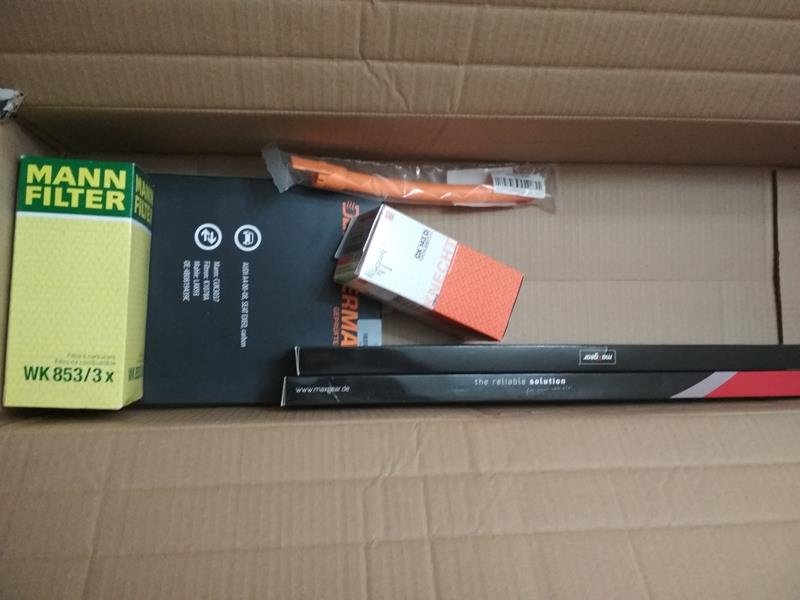

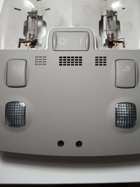

Izan. Publicado 31 de Marzo del 2019 Autor Denunciar Publicado 31 de Marzo del 2019 Buenas a todos, Gracias Romulo, no conocía https://www.recambioscoche.es/. He decidido adelantar el mantenimiento, le quedaban unos 3000Km para el cambio de aceite pero bueno, mejor 3000 antes que 3000 después: Modificaciones/Mantenimiento realizado en las 2 últimas semanas: -Iluminación interior LED + Leds rojos de ambiente originales: -Funda de plástico del maletero -Aceite, filtro aceite, filtro gasoil, filtro habitaculo, embudo varilla aceite. Un saludo a todos, Responder

Bully Publicado 1 de Abril del 2019 Denunciar Publicado 1 de Abril del 2019 (editado) En 31/3/2019 a las 14:33, Izan. dijo: Buenas a todos, Gracias Romulo, no conocía https://www.recambioscoche.es/. He decidido adelantar el mantenimiento, le quedaban unos 3000Km para el cambio de aceite pero bueno, mejor 3000 antes que 3000 después: Modificaciones/Mantenimiento realizado en las 2 últimas semanas: -Iluminación interior LED + Leds rojos de ambiente originales: -Funda de plástico del maletero -Aceite, filtro aceite, filtro gasoil, filtro habitaculo, embudo varilla aceite. Un saludo a todos, Izan, buenas de nuevo. Yo me pasé en iluminación, no obstante puedes dotar ese plafón de un quinto punto de iluminación en base a comprar un plafón de puerta o maletero de tu propio modelo de vehículo, aunque en mi caso con el A3 lo hice si no recuerdo mal procedente de un VW Golf 3. Fíjate en la foto pese a no verse muy claro, perdí las fotos en detalle sobre el plafón, y detrás, por medio de una consola superior procedente de un Seat Altea Freetrack añadí el propio de dicho vehículo. image upload De hecho en el nuevo A4 la iluminación original de tan solo dos puntos de luz y como de lectura, en breve pasará a tener uno complementario en base a un nuevo plafón de puerta. EDITO: En esta foto aparece dando servicio ese punto adicional del plafón original. image upload Saludos. Editado 1 de Abril del 2019 por Bully Responder

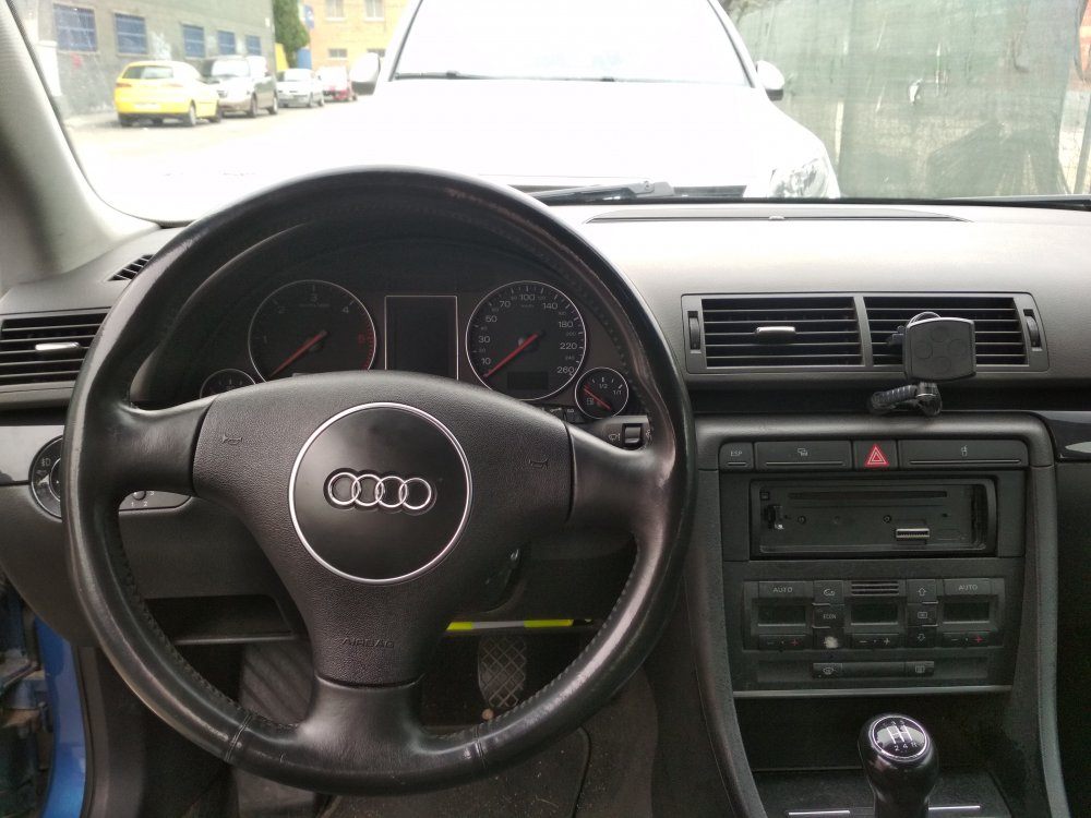

Izan. Publicado 1 de Junio del 2020 Autor Denunciar Publicado 1 de Junio del 2020 Buenas tardes, Hay algunas actualizaciones en la chatarra. Volantes S-Line: Responder

Serjio Publicado 1 de Junio del 2020 Denunciar Publicado 1 de Junio del 2020 Ánimo con esos cambios. Respecto a las llantas, ese modelo que has montado es el llamado star. Un saludo. Responder
