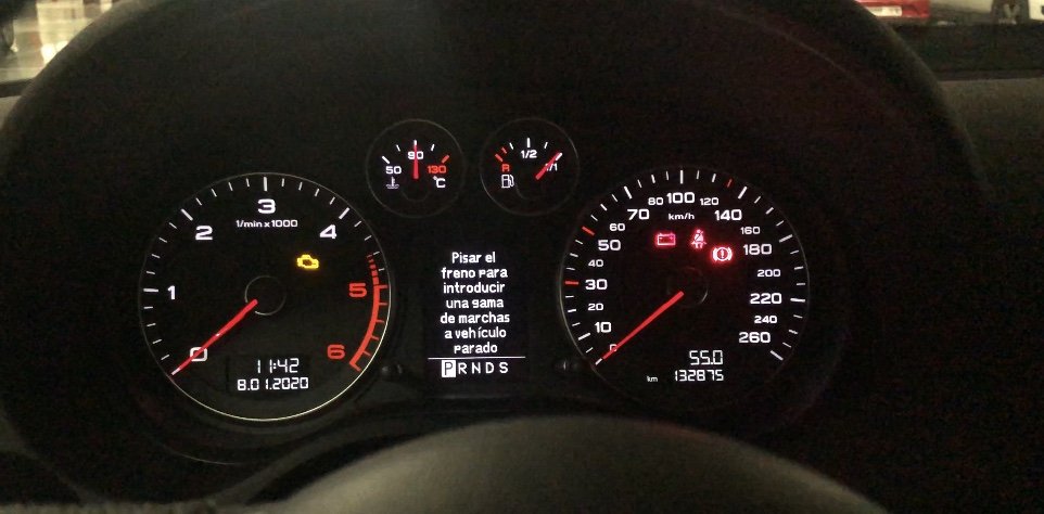

geo_uei Publicado 14 de Enero del 2020 Denunciar Publicado 14 de Enero del 2020 (editado) En 20/11/2019 a las 16:52, kantusjack dijo: Aquí tienes los upgrades de los cuadros mas básicos, comprueba la versión que tienes, seguramente es inferior a cualquiera de ellas y actualízalo ... si tienes valor, ejejejejje https://we.tl/t-V1acl4F2b0 este viernes haré las activaciones del staging lap timmer boost y el oil este es mi cuadro espero que se me active todo sin necesidad de actualizaciones de firmware ni nada es un audi a3 2.0tdi dsg de febrero de 2009 Editado 14 de Enero del 2020 por geo_uei Responder
geo_uei Publicado 14 de Enero del 2020 Denunciar Publicado 14 de Enero del 2020 En 20/11/2019 a las 16:52, kantusjack dijo: Aquí tienes los upgrades de los cuadros mas básicos, comprueba la versión que tienes, seguramente es inferior a cualquiera de ellas y actualízalo ... si tienes valor, ejejejejje https://we.tl/t-V1acl4F2b0 8p0920931s esta es la referencia del cuadro mio (el de la imagen anterior) Responder

geo_uei Publicado 15 de Enero del 2020 Denunciar Publicado 15 de Enero del 2020 hace 47 minutos, korny1976 dijo: Tendría q mirarlo pero creo q terminaba en S como el tuyo segun Ali Faska que tiene el mismo cuadro que yo el pudo hacerlo todo sin actualizacion ni nada por eso te preguntado, igual el tuyo acaba en 30s que uno anterior al nuestro y por eso necesita actualizacion, de que año es tu coche y que modelo? Responder
