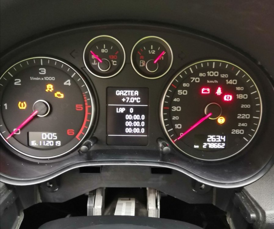

korny1976 Publicado 14 de Abril del 2020 Denunciar Publicado 14 de Abril del 2020 hace 23 minutos, ALEXAPRILIA11 dijo: Si tienes la ref citada si,pero funcionar no funiona la barra deo boost,no sube y baja,esta fija Q ref es? Responder
ALEXAPRILIA11 Publicado 14 de Abril del 2020 Denunciar Publicado 14 de Abril del 2020 hace 2 horas, korny1976 dijo: Q ref es? como ya te dijo kantus,primero actualiza cuadro,despues prueba,en audisport.net ponen estas referencias como validas,y en este post creo que tambien se pusieron. a3: -8p0920931 -8p0920932 -8p0920901 -8p0920983(uk) TT: -8j0920981(uk) -8j0920930h Este cambio no funcionara en cuenta km con las sioguientes ref porque no tienen la misma eprom y software. -8p0920930 Responder

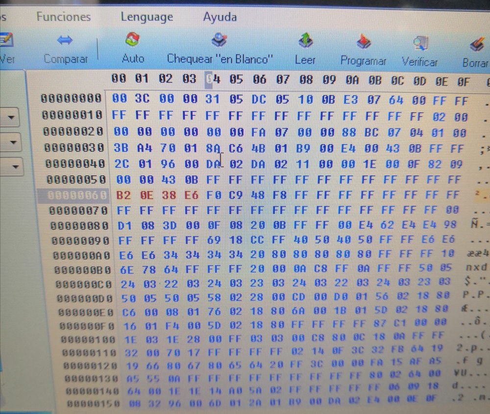

Muelas.89 Publicado 28 de Febrero del 2021 Denunciar Publicado 28 de Febrero del 2021 Buenas tardes vuelvo abrir debate sobre el tema. Ayer me puse con la brico después de llevar bastante tiempo con ello en mente. Total al hacer la lectura de la eprom vi que salían unos datos un poco raros. La posición 60, 61, 62 y 63 son E6, 34, 34 y 34, al pasarlo a binario vi que los bits que hay que activar ya están activos. Mi cuadro es el polémico 931 S alguno de vosotros sabría decirme si puede activar sin necesidad de actualizar aunque sea el barrido de agujas en este cuadro? Responder
Muelas.89 Publicado 28 de Febrero del 2021 Denunciar Publicado 28 de Febrero del 2021 Yo diría que he tenido que cometer algún error al leer la eprom xk x mas vueltas que le doy esa lectura no me cuadra, es raro que la mitad esté vacia. Responder

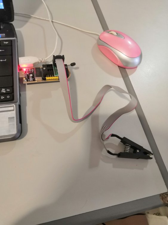

Muelas.89 Publicado 28 de Febrero del 2021 Denunciar Publicado 28 de Febrero del 2021 Listo familia sabía yo que esa lectura de eeprom era rara y resulta que tenía el chip puesto x defecto en 24C16 y es 24C32 ya tengo activo el staying y el lap timer Responder
