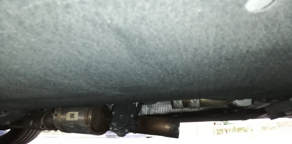

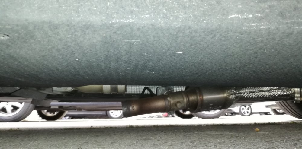

Tengo un Audi A5 Coupé desde hace 1 mes después de jubilar mi A3. Hoy en el Parking me he dado cuenta que había algo suelto debajo y resulta que parece que un trozo del escape está suelto(Adjunto fotos). ¿Os ha pasado a alguno algo parecido?¿Sabéis si es muy caro(espero que sea solo una brida pero...)? ¿O si es muy peligroso circular con eso suelto(necesito el coche para trabajar y hasta el Lunes el taller no abre)? Voy a intentar que me lo cubra la garantía por ley al comprar a un compraventa o la garantía RACE que me han dado pero tocará pelear. Y si no lo consigo no lo voy a llevar a la Audi lo llevaré a mi taller de toda la vida para minimizar sablazos.

Por suerte por lo que se aprecia en las fotos solo lo tienes suelto y si subes el coche en un elevador (un taller de cambio de ruedas) lo podrás arreglar en dos minutos.
Circular ASi pues como tropiece esa parte con algo en el suelo lo puedes doblar e incluso el flexo con los baches y badenes se puede ir rompiendo.

Ya ha pasado por taller. 15 minutos y listo solo se había soltado, ni la abrazadera rota. Eso sí, me han dicho que entra muy poco en la abrazadera y con que estuviese un poco floja puede que se hubiese salido. Estos primeros días lo vigilaré, y si todo va bien me acordaré en todas las revisiones de decirle que miren que está apretada.
